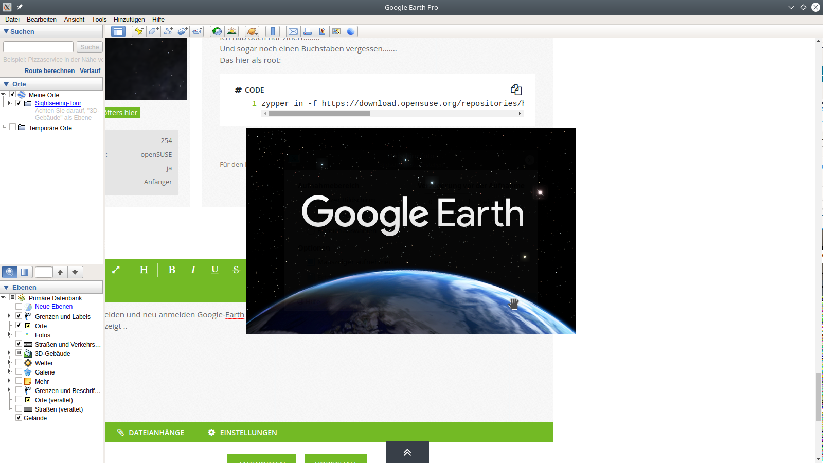

Habe nach Abmelden und neu anmelden Google-Earth mehrmals gestartet ,auch mit unterschiedlichen Optionseinstellungen ......Eswird immer falsch gezeigt ..
