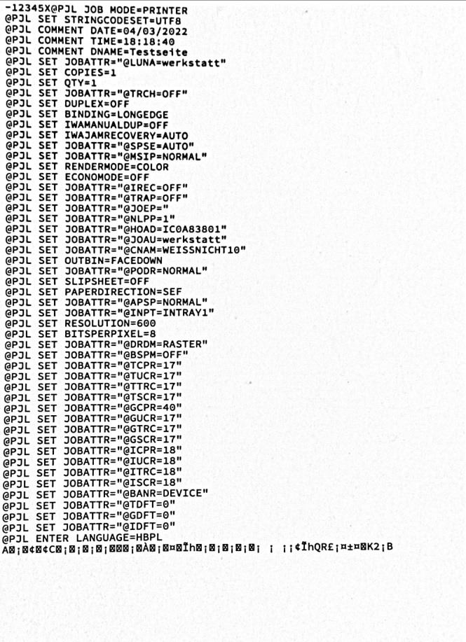

    Ich kann den Drucker zwar als Netzwerkdrucker installieren. Wenn man ihm dann einen Druckauftrag schickt, druckt der Drucker auch brav und Windows meldet, dass der Auftrag fehlerfrei gedruckt wurde. Er druckt nur nicht das Dokument, sondern lauter PJL Steuerbefehle.
    Irgendwie geht beim Tranport etwas schief, so dass der Drucker gar nicht merkt, dass er mit PJL angesprochen wird und er druckt munter die Befehle als ASCII-Zeichen. Ich habe ein Druckergebnis abgescannt im Anhang.
