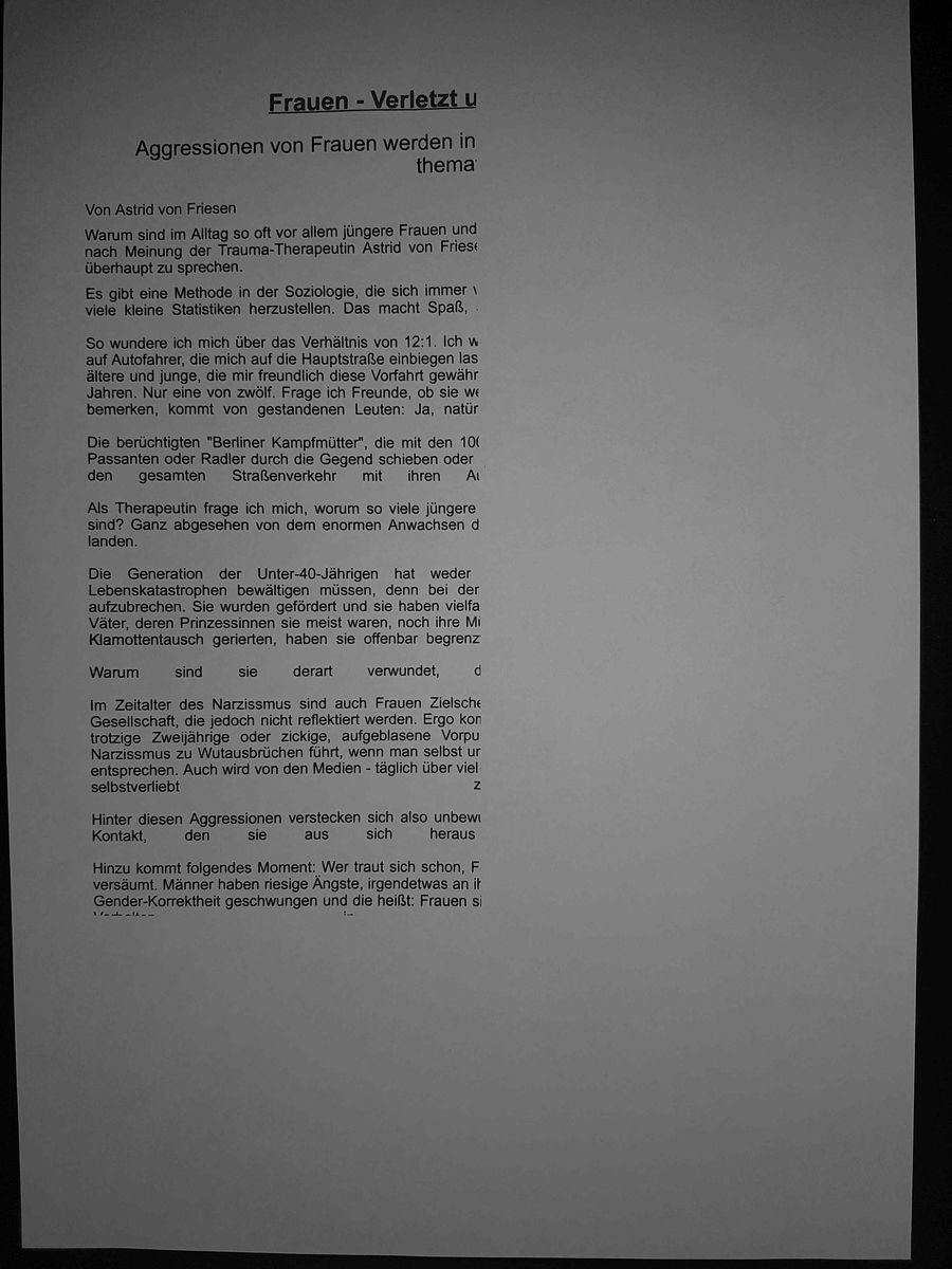

    Ich hatte den Drucker in Yast installiert und mich gefreut dass das so schnell geht. Falsch gedacht. Heute wollte ich einiges scannen da bekomme ich die Nachricht das kein Drucker installiert ist. Zur Probe habe ich einen Text ausgedruckt mit dem Ergebnis, dass nur die linke Seite des Textes gedruckt wurde.
    Und jetzt?

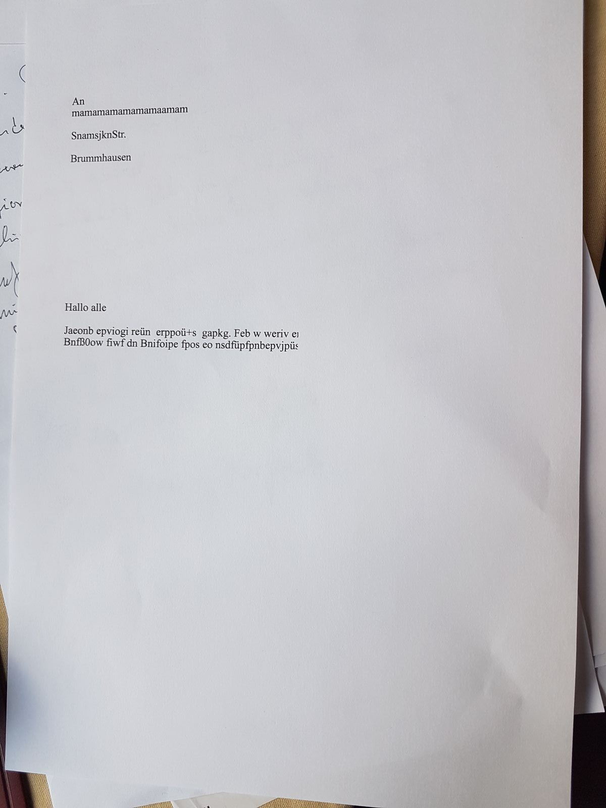

    Hier zwei Beispiele von dem was der Drucker ausspuckt. Die obere Datei. die mit wenig Text, hat am rechten oberen Rand ein Textfeld mit meinen Daten. Dieses stört beim Drucken unter Windows nicht.

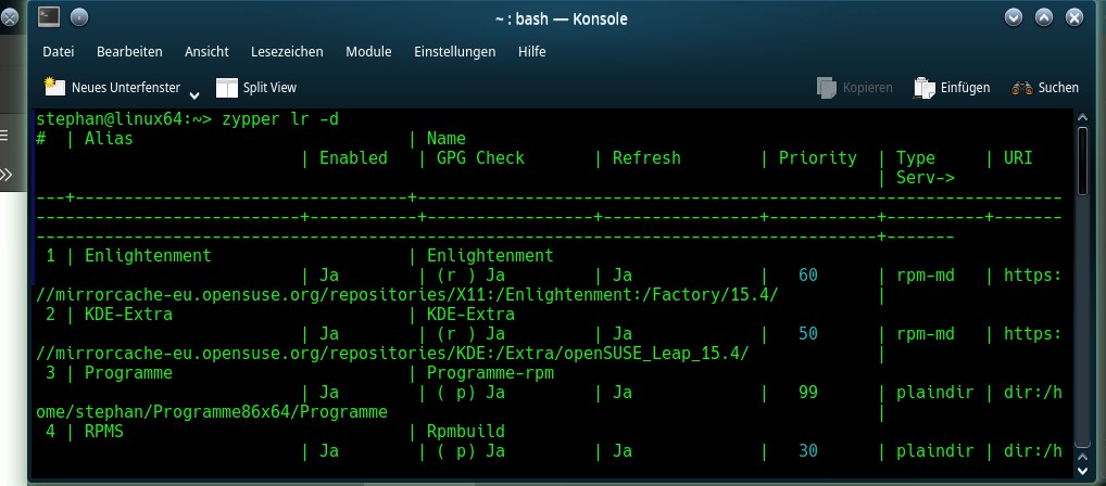

  • Bitte benutze für Konsolenausgaben Code-Tags:
