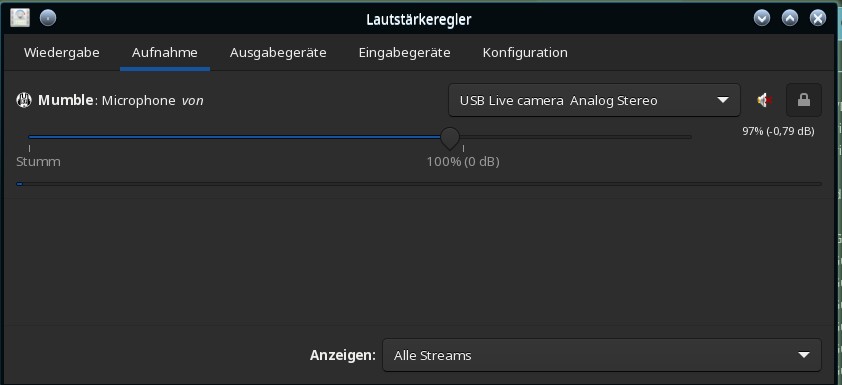

  • Du kannst in pavucontrol das Micros systemweit hochstellen und:
    wenn die Anwendung läuft es auch für diese Anwendung hochstellen:
