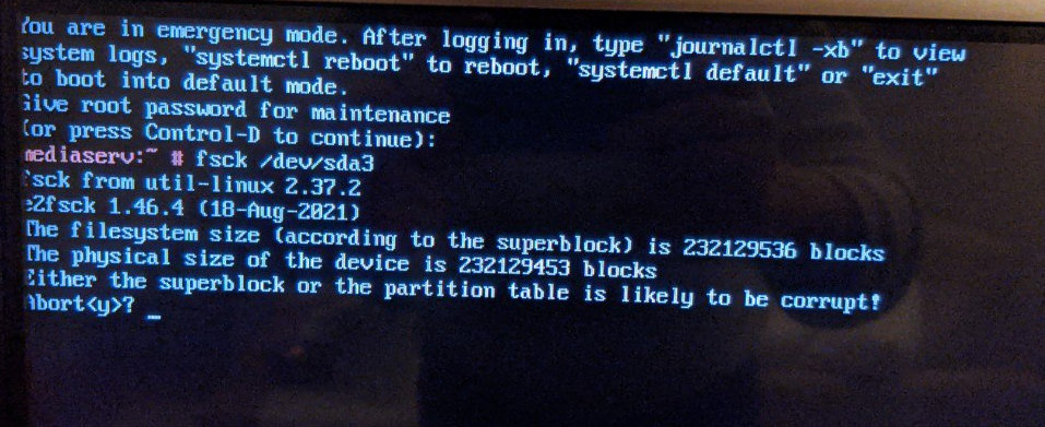

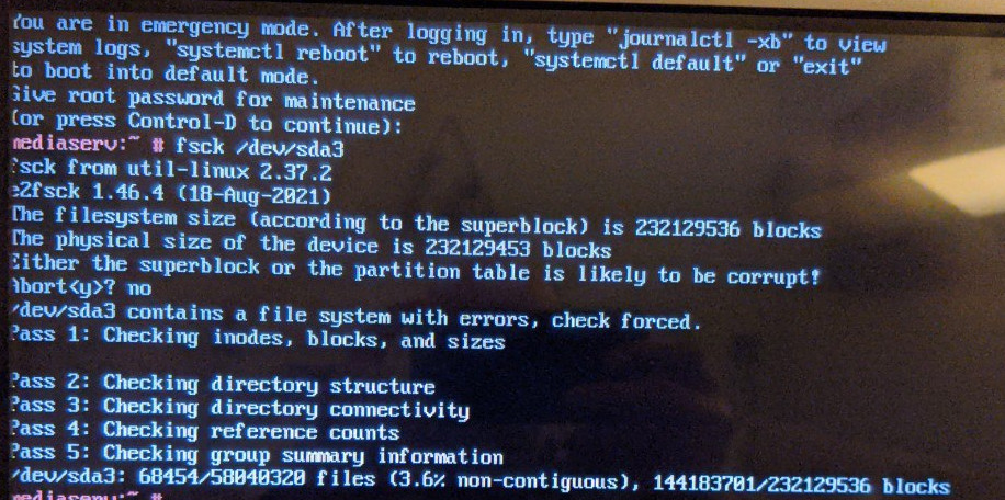

    Starte ich das System aus dem Power-Off endet der Bootvorgang an der emergency Konsole.
    Laut dem Journal gibt es ein Problem mit meiner Home-Partition (/dev/sda3).
    fsck meldet eine Diskrepanz zwischen der Anzahl der physikalischen Blocks und der aus dem Superblock gelesenen Blocks.

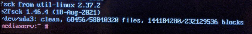

    Wenn das System neu gestartet wird, startet es anstandslos bis ins GUI durch.
    ein anschliessend durchgeführtes fsck findet keine Probleme mehr.
    Die Anzahl der Blocks deckt sich mit der im Superblock hinterlegten.
