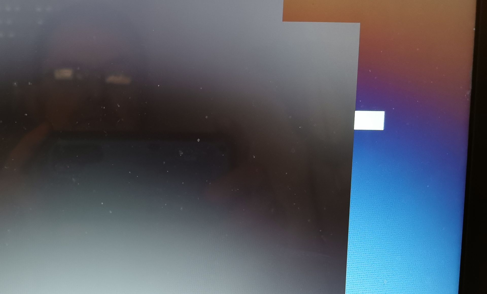

  • Hallo miteinander,
    habe mich in diesem Forum angemeldet, da ich wohl mehr oder weniger die gleichen Probleme wie der Ersteller eines ähnlichen Threads RE: OpenSUSE Tumbleweed startet nach Update auf Kernel 6.3.1 nicht mehr, 'Paprikate', habe.
    Auch bei uns ist ein alter Laptop "Compaq - CQ58", den wir schon lange mit Tumbleweed nutzen, seit neuestem nicht mehr in der Lage, mit dem aktuellen Kernel 6.3.1-2-default zu starten. Die beiden älteren Kernel 6.2.9-1 -default und 6.2.10-1 -default starten problemlos. Auch ein Win10 (das eigentlich nie genutzt wird) startet.
    Daher gehe ich schon davon aus, dass es an einer Änderung im neuen Kernel liegt, der sich aber mit der zugrundeliegenden Hardware nicht mehr verträgt.
    Auf meinem Haupt-PC, den ich fast überwiegend nutze (auch mit dem aktuellen Kernel 6.3.1-2 -default, allerdings mit derWayland-, statt der X-11-Grafikplattform), gibt es keine Bootprobleme. Ebenso nicht bei meiner Mutter (sie nutzt auf beiden den X11-Fenstermanager); weder auf einem (neueren) Laptop, noch auf ihrem PC; beide Systeme nutzen das aktuellste Tumbleweed ...
    Übrigens nutzt auch unser Compaq-Laptop eine Radeon-Grafikkarte (wie in oben aufgeführtem Thread von 'Paprikate', nämlich die AMD Wrestler [Radeon HD 7310].
    Nachstehend die technischen Daten mittels Konsolenabfrage "inxi -Fz" - ich musste dazu den Laptop mit altem Treiber starten:

    Eine Journalabfrage direkt vom neuen Kernel habe ich nicht hinbekommen. Auch komme mit Strg+Alt+F2 nicht in die Shell.
    Aber vielleicht hilft das nachstehende Journal ja, - ich habe erst einen Start mit dem neuen Kernel versucht, dann - nach Misslingen (der Bildschirm friert ein, ist größtenteils schwarz (nur rechts noch ein Teil des grünen Balkens vom Grub-Auswahlmenü sichtbar) PC kalt heruntergefahren, dann Neustart mit älterem Kernel und dann die Konsolenabfrage mittels sudo:
    XXXXX@localhost:~> sudo journalctl -b -1 -p err
    [sudo] Passwort für XXXXX:
    Mai 21 20:11:55 localhost kernel: __common_interrupt: 1.55 No irq handler for vector
    Mai 21 18:12:23 localhost tlp[489]: Error: tlp.service is not enabled, power saving will not apply on boot.
    Mai 21 18:12:23 localhost tlp[489]: >>> Invoke 'systemctl enable tlp.service' to correct this!
    Mai 21 18:13:03 localhost.localdomain systemd[1375]: Failed to start Powerdevil.
    Mai 21 18:13:08 localhost.localdomain systemd[1375]: Failed to start Powerdevil.
    Mai 21 18:13:36 localhost.localdomain konsole[2224]: kf.xmlgui: Shortcut for action "" "Schnellbefehle anzeigen" set with QAction::setShortcut()! Use KActionCollection::setDefa>
    Mai 21 18:13:36 localhost.localdomain konsole[2224]: kf.xmlgui: Shortcut for action "" "SSH-Verwaltung anzeigen" set with QAction::setShortcut()! Use KActionCollection::setDefa>
    Mai 21 18:15:51 localhost.localdomain akonadi_control[2046]: org.kde.pim.akonadicontrol: Application '/usr/bin/akonadi_ical_resource' crashed. No restart!
    Der erst Startversuch mit dem neuen, problematischen Kernel war um ziemlich genau 18.16.50 Uhr. Bis ich dann mit dem älteren Kernel gebootet und die Konsolenabfrage gestartet hatte, wohl gegen 18.18 Uhr oder etwas später.
    Aber das Journal scheint ja den Bootversuch mit dem neuen Kernel 6.3.10-1-default korrekt dokumentiert zu haben.
    Ich bin aber nur Nutzer und habe keine tiefen Konsolenkenntnisse, weiß auch nicht, was die Parameter im journalctl-Befehl bedeuten.
    Danke für Hilfe!

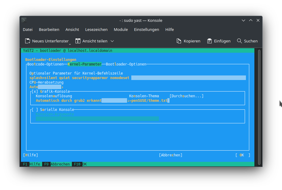

    Dachte, das Problem liegt wohl an diesem tlp-Service. Habe also, wie in der dritten Fehlermeldungszeile angefordert, den tlp-Service mit 'systemctl enable tlp.service' aktiviert. Falsch gedacht!
    Das hat wohl auch nichts geholfen, denn nach einem Neustart lande ich wieder in der Konsole (vielleicht ja nicht, wenn ich ohne das Editieren mit der nachgestellten "3" starte?). Nach erneuter journalctl-Abfrage bleibt der Fehler mit dem tlp-Service bestehen und ich habe die gleichen drei Zeilen, nur mit aktuelleren Uhrzeiten.
    Übrigens habe ich Deine Antwort zuerst nicht richtig gelesen und statt der Leerzeichen und "3" anfangs "nomodeset" eingetragen.
    Interessanterweise startete der Laptop daraufhin ohne Probleme oder Grafikeinbußen. Das war auch der Grund, warum ich fälschlicherweise ganz hoffnungsvoll die "3" im YaST fest eingetragen habe. ;(
    Nach Änderung von 'nomodeset" in "3" am Ende der Zeile, wie beschrieben der Textmodus ...
    Und nun habe ich mir wohl selber ein Tor geschossen, denn ich wollte die schon im YaST fest hinterlegte Änderung mit der nachgestellten "3" in den Bootparametern wieder austragen und stelle fest, dass ich aktuell keine drei Kernel, sondern nur noch zwei i- und zwar identische - Kerneleinträge (mit den Recovery-Modes vier Einträge) habe. Alle mit dem problematischen 6.3.1-2-default. Und natürlich startet keiner der Einträge und bleibt hängen (das Problem, weswegen dieser Tread geöffnet wurde).
    Jetzt sollte ich wissen, wie ich den Booteintrag im YaST über die Konsole korrigieren kann (vorläufig am besten mit "nomodeset", denn dann startet Tumbleweed grafisch). Danke!
  • Grundsätzlich:
    Bitte nur das machen, was angefragt wird........
    Den Runlevel hatte ich nur angefragt, um zu sehen, ob es ein graphisches Problem ist, was anscheinend der Fall ist.
    PS:
    Auch im Runlevel 3 kann man Yast benutzen, einloggen mit:
    root
    root-Passwort
    danach
    yast
    Bedienung mit Pfeiltasten, Leertaste, TAB Taste usw.
    Du kannst aber auch im Grub die 3 entfernen und nomodeset eintragen, geht genau nach der obigen Anleitung......
    Dann kannst du zumindest Graphisch wieder starten und posten:

  • Hallo Sauerland!
    Erst mal vielen Dank! Ja, dass man den Yast auch in der Konsole starten kann, hatte ich glatt vergessen.
    Und bezüglich meinem "Vorpreschen": Entschuldigung! Ich gelobe Besserung. :)
    Habe also den Eintrag "3" entfernt und (vorläufig) stattdessen "nomodeset" eingetragen.
    Hier die von Dir gewünschte Konsolenabfrage:
