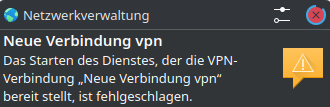

    Nur das Verbinden mit der erstellten VPN hat dann die folgende Fehlermeldung geworden.
    Die Netzwerkverwaltungs-Fehlermeldung ist angehängt als Screenshot.Im journalctl bekomme ich diese Logs:
