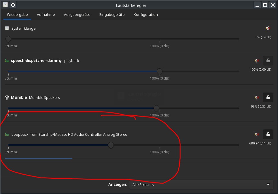

  • Jetzt musst du nur den Pegel der Aufnahme mit:
    Eingabegeräte und Aufnahme
    aussteuern, um Übersteuerungen zu vermeiden.
    Falls du externe Geräte, angeschlossen über Line-In, ohne Extra Programm hören möchtest, erstelle dir einfach eine zusätzliches Pulseaudio Gerät:
    pactl load-module module-loopback latency_msec=1
    Einfach als Script im autostart Ordner...........
    Löschen des Gerätes:
    pactl unload-module module-loopback
