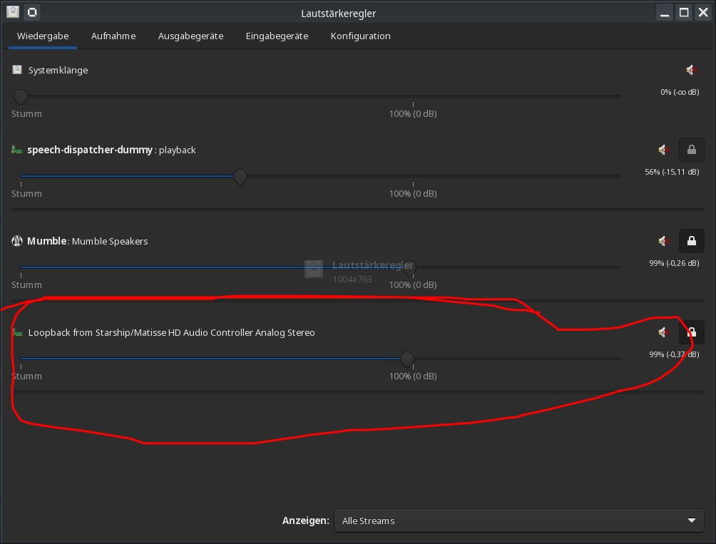

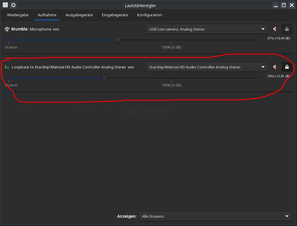

  • Vielen Dank für Eure Antworten. Gibt es eigentlich für diese wohl kaum so schwierige Sache eine Lösung, die irgendwo durch auch vom Aufwand her noch realistisch ist?
    Wie gesagt, bei pulseaudio:
    Bash
    #!/bin/bash
    sleep 10
    pactl load-module module-loopback latency_msec=1
    Dieses Script in den autostart von KDE und es erzeugt:
    Also bei pulseaudio nicht sehr schwer.......
    Darum benutze ich auch noch pulseaudio.
    Für den Inhalt des Beitrages 320979 haftet ausdrücklich der jeweilige Autor: Sauerland
