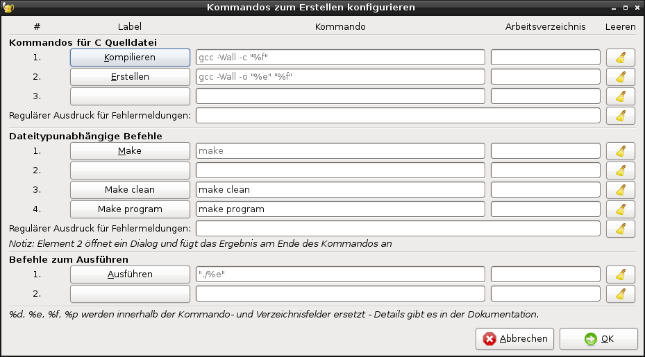

3. Geany konfigurieren:
3.1 Menü "Bearbeiten / Einstellungen"
Unter Punkt "Allgemein / Sonstiges" die Option "Projektdatei innerhalb des Projektbasisverzeichnis erstellen" aktivieren.
3.2 Menü "Erstellen / Kommandos zum Erstellen konfigurieren"
Den Abschnitt "Dateitypunabhängige Befehle" wie im Bild anpassen.
Mit dieser Konfiguration kann ein Projekt aus WinAVR ohne Anpassungen unter Linux compiliert werden.
