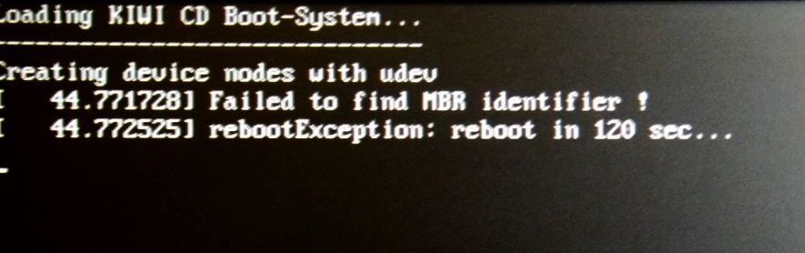

    Ich habe es dann mit dem KDE Live
    System(12.2) versucht, bin aber auch nicht weit gekommen. Es kam
    gleich eine Fehlermeldung (siehe Grafik).

  • Kann gut sein, dass du beim Booten in der kernel Zeile "nomodeset" angeben musst.
    Probiere es damit....
    Und tut die LiveCD nicht, lade dir eine echte Installations DVD von http://www.opensuse.org
    (Auch da empfiehlt sich "nomodeset")
