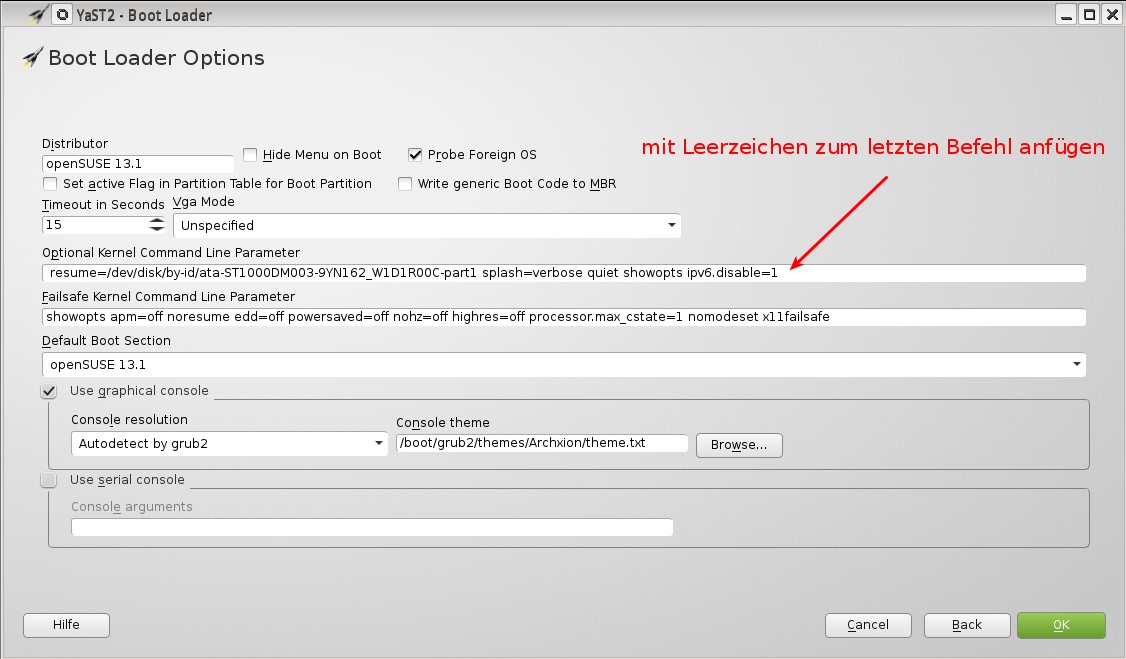

  • Mit Leerzeichen getrennt am Ende anfügen.
    Geht im Yast---Bootloader----Bootloader-Optionen.

  • Hallo Sauerland, danke für die schnelle Antwort!
    Leider bekomme ich es nicht hin.
    Habe mehrere Varianten ausprobiert. nach der Zeile mit Anführungszeichen, ohne AZ.
    Ganz am Ende. Also ganz unten.
    Dann ist mir eingefallen, dass ich bei Kubuntu abschließend ein update-grub auf der Konsole eingeben musste. Hat bei Suse natürlich nicht funktioniert.
    Habe gegoogelt und den Befehl update-bootloader --refresh ausprobiert. Hat auch nicht funktioniert.
    Kannst Du mir das mit dem Eintrag noch mal genau schreiben. Danke Dir vielmals.
