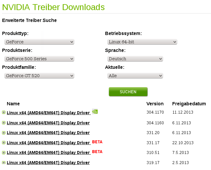

    Aber welchen Treiber muss ich denn nun installieren?
    Was bedeutet G01, G02 und G03 ?
    Ich vermute der 520 gehört zur 500er Familie, die wird aber leider nicht gelistet.
