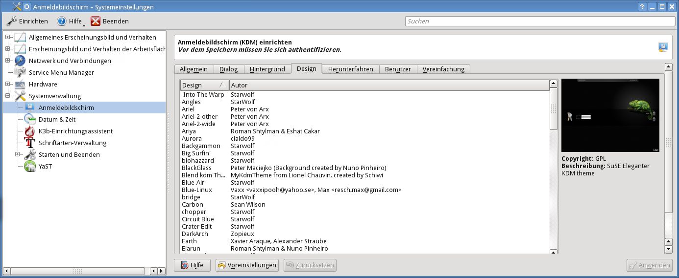

    Bei mir wird auf dem Hauptmonitor ein Hintergrundbild mit einer Anmeldemaske angezeigt und auf dem anderen Monitor nur dasselbe Hintergrundbild.(Bild 1)

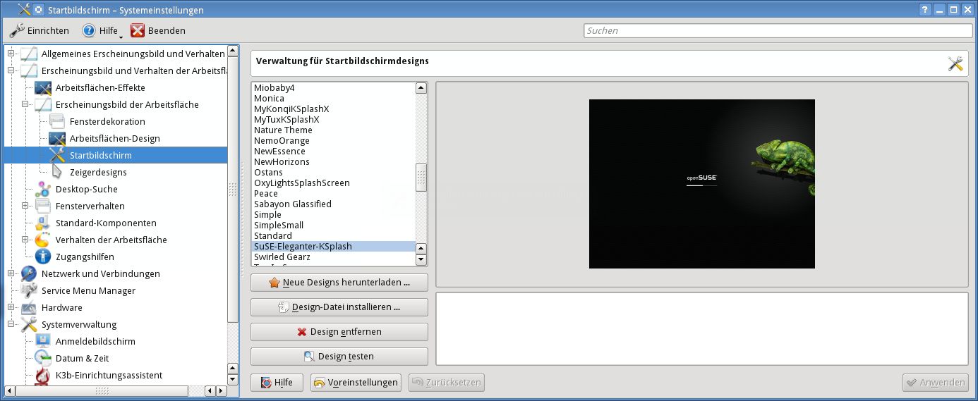

    Danach wird auf dem Hauptbildschirm ein Hintergrundbild mit einer Fortschrittsanzeige angezeigt, auf dem 2. Monitor nur dasselbe Hintergrundbild.(Bild 2)
    Einzustellen in den Systemeinstellungen.
