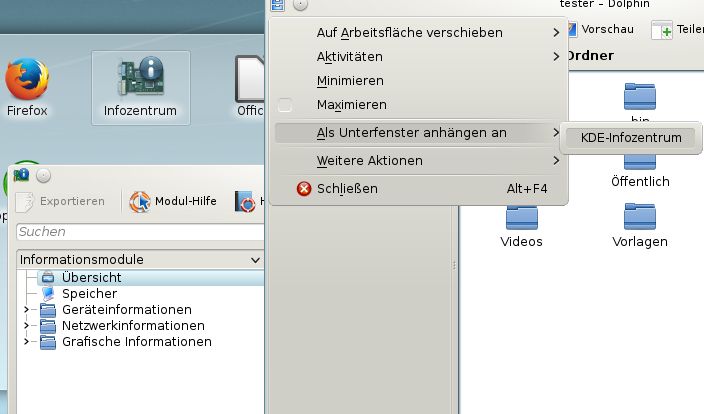

  • Hallo Leute,
    für einen einfachen Nutzer wie mich bringt der KDE Desktop immer wieder Neues - auch wenn für viele das, wie in diesem Fall, offensichtlich ein alter Hut ist. Es geht, um die Möglichkeit beliebige Fenster zu gruppieren (siehe beigefügtes Bild 1). Das funktioniert prima mit openSUSE 11.4 Linux 2.6.37.6-0.20-desktop KDE 4.6.00). Ich versuche dies schon seit längeren mit den neueren Versionen (openSUSE 12.3 Linux 3.7.10-1.28-desktop, KDE 4.10.5 bzw. openSUSE 13.1 Linux 3.11.10-7-desktop, KDE 4.11.5) - leider klappt das nicht. Auch fehlen die Menüpunkte "Fenster zu Gruppe verschieben", etc. siehe Bild 2). Die Recherche im Netz hat leider bei mir nichts gebracht - da wird oftmals nur gezeigt, wie man das macht - aber nicht davon gesprochen, dass das mehr nicht funktioniert. Am Rechner oder einzelnen Hardwarekomponenten dürfte es nicht liegen. Die Version (openSUSE 11.4 Linux 2.6.37.6-0.20-desktop, KDE 4.6.00) befindet sich lediglich auf einer anderen Festplatte desselben Rechners. Auch wenn ich alle Einstellungen so wähle, wie sie in KDE 4.6.00 gut funktionieren - KDE 4.10.5 oder KDE 4.11.5 verweigern die Möglichkeit Fenster zu gruppieren. Ist die Möglichkeit dazu etwa nicht mehr gegeben? Funktioniert das bei Euch? Mache ich irgendwelche Fehler? Wer kann mir helfen? Vielen Dank.
    Gruß Boreas

  • Hi,
    benutze bitte zuerst die Funktion "Als Unterfenster anhängen an..."
    Danach erscheint auch das Fenstergruppenmenü :)

  • Hi, es ist oben auf Fenstertitelleiste ganz links ein Applikationsicon. Wenn Du dadrauf klickst, kommt das Fenstermenü, dort ist der aufgeführte Punkt :)
    Falls es bei Dir nicht der Fall sein sollte, liegt das höchstwahrscheinlich an alten KDE einstellungen in deinem Profil. Aber prüfe zuerst wie beschrieben :)
    Als Ergänzung: Funktioniert bei mir auch mit Rechtsklick auf die Titelleiste.

  • Hallo
    und nochmal herzlichen Dank. Aber ich glaub ich werde noch verrückt bei mir fehlt der Menüpunkt (siehe angehängtes Bild).
    Habt ihr da evtl. noch einen Hinweis ?( .
    Danke. Boreas.

  • Ein freundliches Hallo und vielen Dank an alle die mir geholfen haben :smilie_hops_011:
    @root-tut-nicht-gut: sehr guter Hinweis - danke.
    Jetzt funks! Es liegt einfach an der Fensterdekoration... (Systemsteuerung->Erscheinungsbild der Arbeitsfläche->Fensterdekoration). Offensichtlich sind die Fensterdekorationen meisten so designed, dass sie das Gruppieren von Fenstern nicht zulassen - warum auch immer.
    Gruß Boreas
