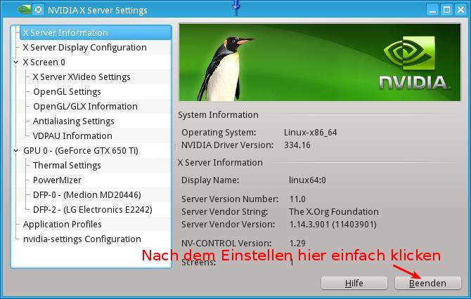

    mv /etc/X11/xorg.conf /etc/X11/xorg.conf.bak
    Als root:
    nvidia-settings
    Dort alles einstellen und ohne irgendeinen Speicherbutton zu betätigen beenden.
