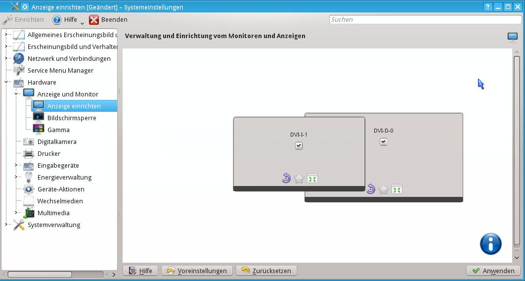

  • Lege in den Systemeinstellungen------KScreen beide Monitore übereinander.
    Au, wenn das wirklich funktioniert beiss ich mich in den A.... nachdem ich 2 Tage damit verbracht habe. Aber ich werde es am Abend testen.

  • Bei mir funktioniert das auf dem Laptop mit der ATI-Karte und dem Radeon-Treiber, allerdings bekomme ich die Grafikauflösung nicht vernünftig eingestellt, da unterschiedlich.
    Das hat vorher mit dem ATI-Treiber funktioniert.
    Hier nur als Beispiel von meinen PC:
  • Ich habs nicht abwarten können. Es funktioniert genau so einfach, wie du gesagt hast. Auflösung ist auch in dem Fall kein Problem, da Fernseher und Notebook beide 1366x768 verwenden.
