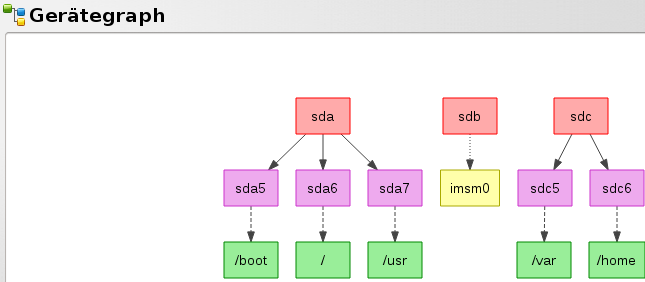

    ich habe mit meinen Partitionen ein kleines Problem. Ob wohl ich mehr als ausreichend Platz auf meinen Platten habe kann ich nur auf einen kleinen Teil zugreifen. Der Fehler liegt sicher darin, dass ich beim aufsetzen des Computers die alten Partitionen nicht vollständig entfernte...
    Partitionen:/dev/
    • sda1/ (119,24 GB)
    • sda5/ (508 MB) --> /boot/
    • sda6/ (100 GB) --> /
    • sda7/ (18,74 GB)--> /usr
    • sdc1/ (232,88 GB)
    • sdc5/ (4 GB) -->/var
    • sdc6/ (100 GB) /home

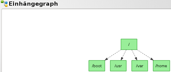

    Ich habe den Gerätegraph und den Einhängegraph als Bilder angehängt.
    Was müsste ich tun um den Festplattenplatz sinnvoll zu nutzen? (Ohne eine komplette Neuinstallation wenn es sich vermeiden lässt) ;)
    Danke
  • Du musst wissen welche Partionen überflüssig sind. die kannst du löschen.
    Dann die anderen Partionen verschieben bzw in der Größe deinen Wünschen anpassen.
    Das Werkzeug der Wahl hierzu ist Parted Magic (Boot-CD)
    Macht alles was du in diesem Fall benötigt.
    mfg
    Wurzel
    Für den Inhalt des Beitrages 70423 haftet ausdrücklich der jeweilige Autor: wurzel99
  • Als ergänzender Hinweis:
    Wenn du partitonen löscht kriegen die verbleibenden wohl andere Nummern a la sdax ..
    Du musst dann die /etc/fstab entsprechend anpassen ..damit die richtige an an die richtige stelle gemountet wird ..
    Wurzel
    Für den Inhalt des Beitrages 70426 haftet ausdrücklich der jeweilige Autor: wurzel99
