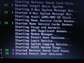

    Nachdem die Installation (erfolgreich) abgeschlossen war und ein Neustart erforderlich war, fing es an Probleme zu geben, das Bild hängt. Es geht nicht weiter. (siehe Bild)
    Ein Neustart bringt nichts. das gleiche Bild kommt.
    Texteingabe ist nicht Möglich.
    Wäre super, wenn ihr mir helfen könntet.. dauert das einfach nur Stunden und ich bin zu ungeduldig oder woran kann es liegen?

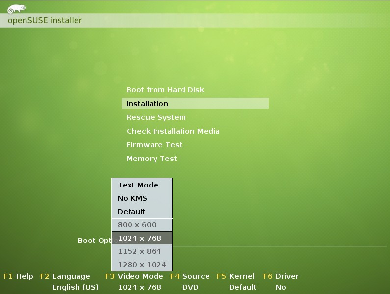

  • Die Anleitung ist schon ein wenig älter, und zu den einzelnen Menues des Installationsbildschirms (1. Bildschirm nach einlegen und starten der Installations-DVD) wird nicht gesagt.
    Mit F3 kann man die Bildschirmauflösung festlegen, außerdem kann man dort auch das Kernel-Modesetting ausschalten (No KMS). Bild1

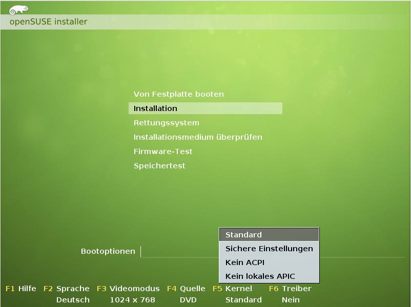

    Mit F2 kann man die Sprache auf Deutsch umstellen, erleichtert auch die Installation.
    Mit F5 kann man dann noch das ACPI ausschalten, kann bei einigen Laptopmodellen bei der Installation helfen. Bild 2
    Ich würde es zuerst einmal mit No KMS versuchen, das wird aber nur bei Nvidia- oder ATI-Grafikkarten funktionieren und in einem 640x480 Bildschirm enden.
    Wenn das nicht funktioniert, einmal mit No ACPI versuchen.
