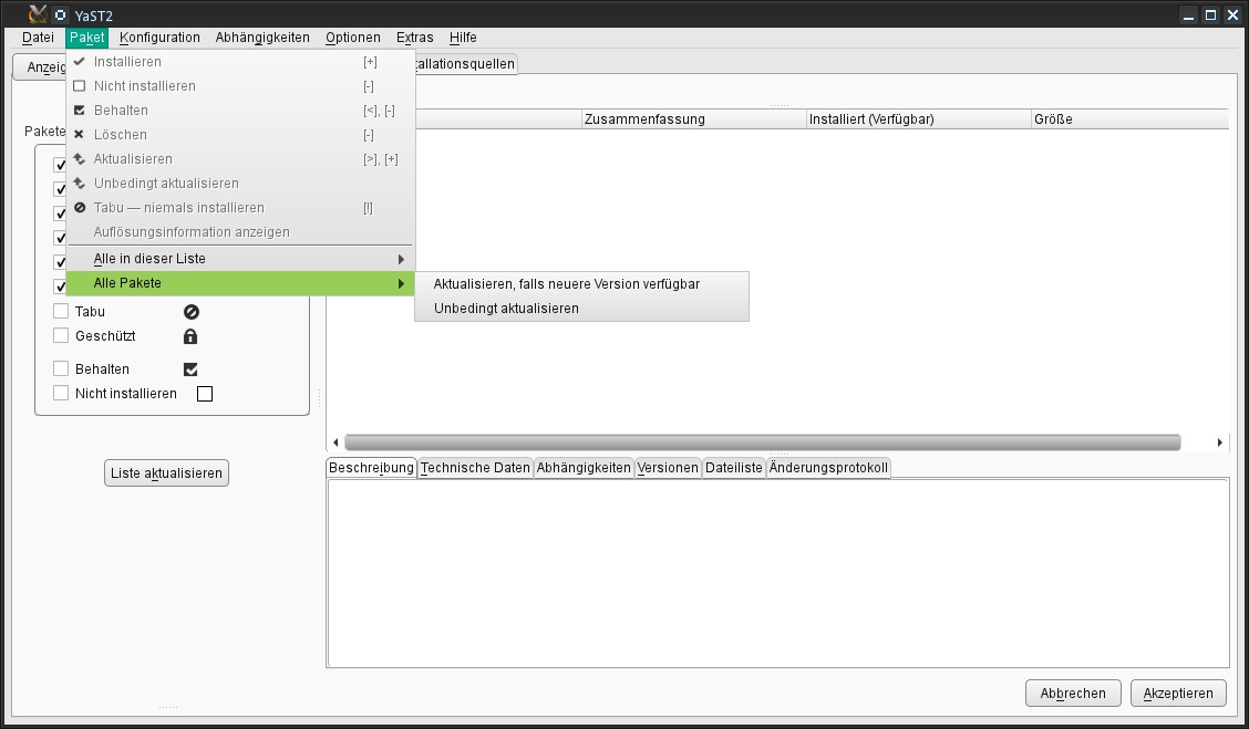

Wo genau steht das? (Poste am besten Screenshot)
Lass uns am besten alles nacheinander machen, snst wissen wir gar nicht was, wo, warum und wieso ![]()
Unter YaST2 bei Pakete/alle Pakete/unbedienigt Aktualisieren ,
wenn ich da drauf drücke steht da halt 2021 Pakete werden aktualisiert, wenn ich das halt bestätige läuft es auch durch und am ende steht das die Instalation war erfolgreich!
danach habe ich PC neu gestartet und noch mal drauf drücke sagt er mir noch mal 2021 Pakete werden Aktualisiert(obwolh vorher stand war erfolgreich oder ist das ein Fehler im System)
mfg
Das wird auch so bleiben, bzw. je nach installierten Paketen mal mehr oder weniger sein.
Du aktualisierst jedes installierte Paket unbedingt, das heißt jedes Paket wird neu heruntergeladen und installiert, egal ob es ein Update gibt oder nicht.
Der richtige Punkt wäre der darüber:
Aktualisieren, falls neuere Version verfügbar
Bild 1
Der Punkt entspricht in der Konsole
Vielen vielen dank jetzt habe ich es auch verstanden !!!
