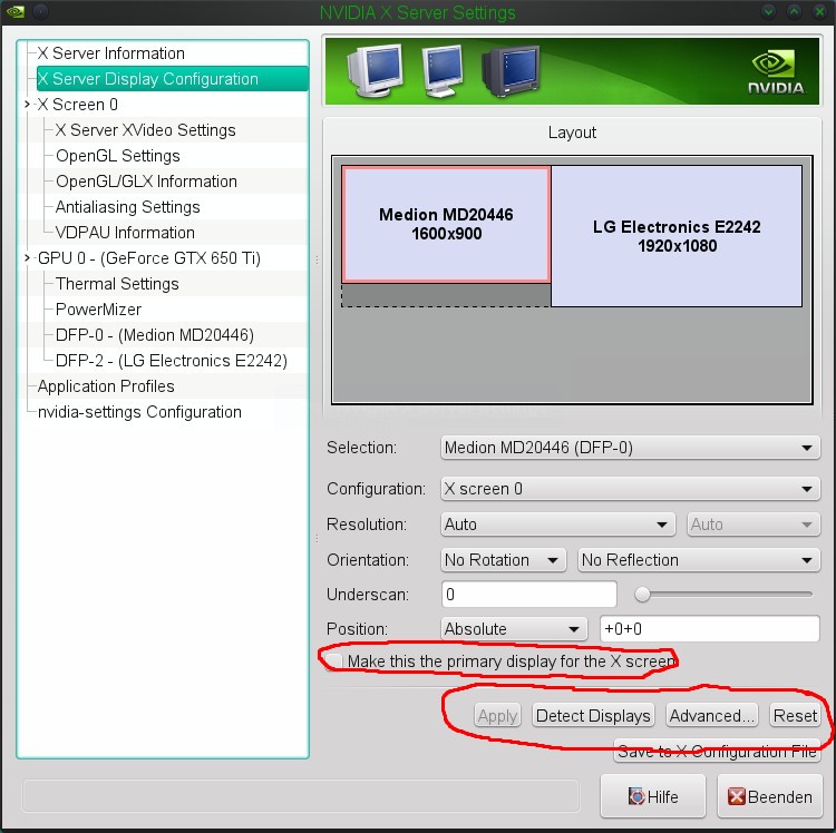

Ich habe ein kleines Problem und finde einfach keine Lösung die funktioniert. Als ich auf openSuse 13.2 geupgraded habe, hatte ich einen zweiten Monitor angeschlossen. Das hat sich mein System anscheinend gemerkt und der Login-Screen befindet sich jetzt IMMER auf dem zweiten Monitor, auch wenn dieser nicht angeschlossen ist. Auf dem eigentlichen Laptop-Bildschirm sehe ich nur das openSuse-Hintergrundbild. Wenn ich blind mein Passwort eingebe wird KDE normal gestartet und der zweite Monitor automatisch entfernt.
Ich habe bisher noch nicht die richtige Konfiguration gefunden. In der KDE-Systemeinstellung unter "Anzeige und Monitor" ist der zweite Monitor als primärer ausgewählt. Wenn ich das entsprechend richtig einstelle merkt er sich aber die Einstellung nicht. Nach dem Reboot ist wieder der Zweite primär.
Ich nutze den NVidia-Treiber aus dem Repo. In meiner xorg.conf ist nur ein Monitor eingetragen. In den Nvidia X Server Settings ist auch mein Laptop-Bildschirm als primär eingestellt. Ich nutze openSuse 13.2, KDE 4.14.3 und der Login-Manager ist KDM.
