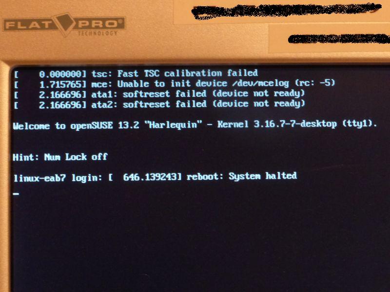

    gestern habe ich ebenfalls das Opensuse 13.2 installlieren lassen, beim Testlauf vom Kollegen ging der Rechner noch problemlos runter, daheim habe ich noch den Drucker installiert ohne Probleme, und später lies sich der Rechner nicht mehr runterfahren, er hängte regelrecht, auch ein Griff in die Tasten(Ctrl.-Alt-Del) brachte nix. Selbst nach 3h im gehaltenen Zustand ging nix, da musste er dann ausgeschalten werden.
    folgendes Bild blieb am Bildschirm stehen:
    Gruß Russenjesus

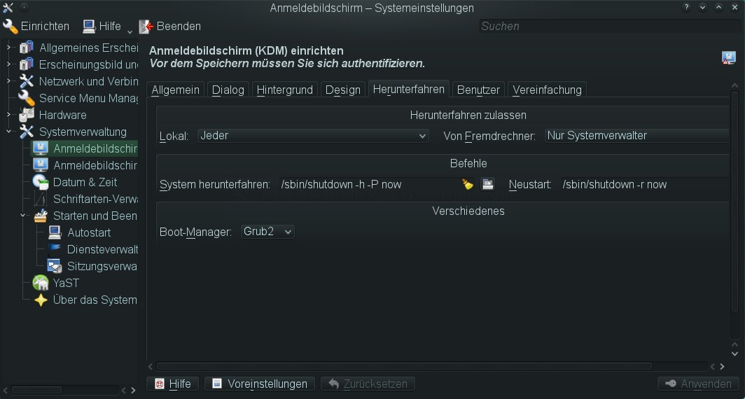

  • Hallo Sauerland,
    habe meinen Anmeldebildschirm mit Deinem verglichen, ist exakt genau die gleichen Einstellungen.
    Was kann ich noch prüfen?
    Gruß Markus(RJ)

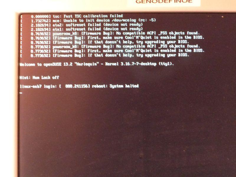

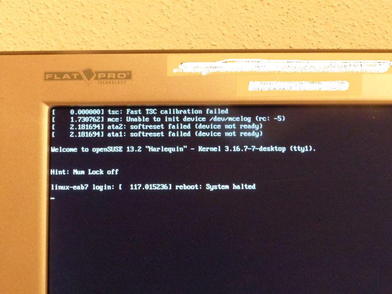

    Im Anhang mal die neuste erweiterung der "Blockade-Meldungen"..
    Gruß Markus
  • Im Anhang mal die neuste erweiterung der "Blockade-Meldungen"..
    Auch gelesen?
    Vor allem, was Du evtl im Bios einschalten sollst?
