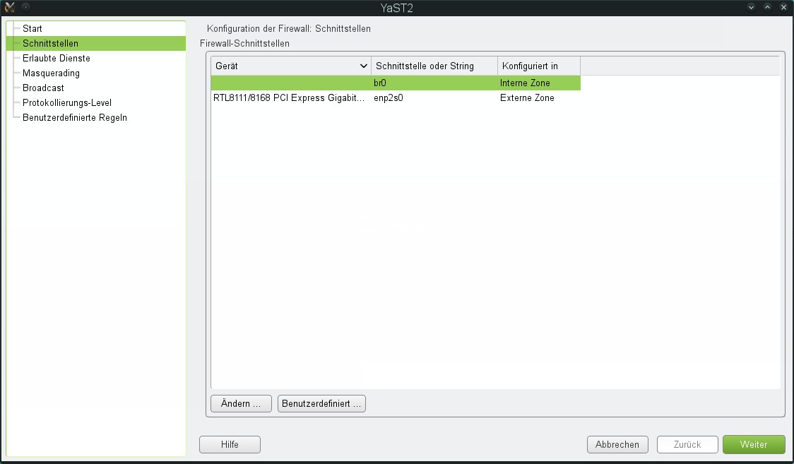

    Dann die Custom Rule wieder gestrichen und in Interfaces statt external Zone
    internal Zone eingetragen.
    Jetzt läuft ssh , aber ist das auch korrekt, was ich da in der Firewall eingetragen
    habe?
    Gruß w.w.

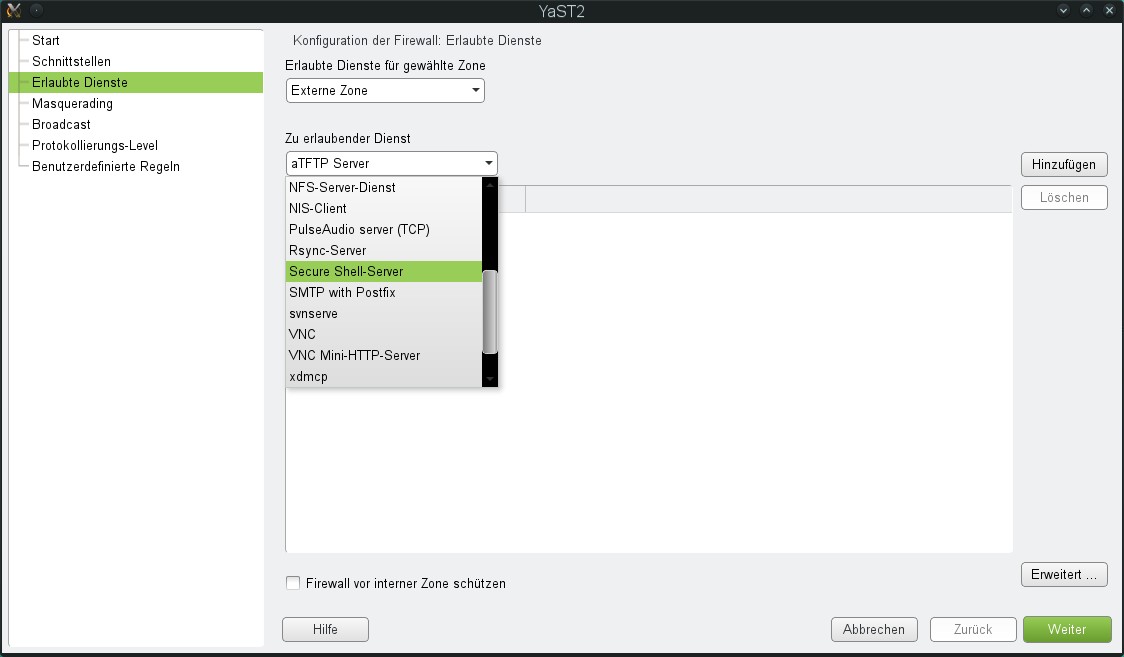

  • Bild 1: Meine Karte enp2s0 ist extern zugeordnet, beachte die br0 nicht. Könnte aber auch intern machen.
    Bild 2: Wenn der ssh-Port nicht verändert worden ist, kann man den hier auswählen. Ebenso die Ports anderer Dienste. Aber nur die originalen Ports.

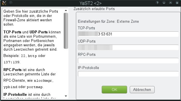

    Bild 3: Klicke in Bild 2 unten rechts auf erweitert und Du kannst hier Protokolle oder Ports oder ..... öffnen.
    In diesem Beispiel Port 53 für Nameserver und Port 631 für cups auf tcp. Wenn Du den Port in der sshd_config geändert hast, hier bei tcp eintragen.
