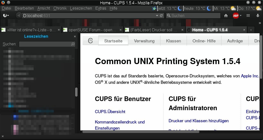

  • Auf der Arbeit ist ein Laserdrucker am LinuxRechner, welcher farbig drucken kann, jedoch ist SW immer ausgewählt. Wäre ganz gut, wenn man das auf Farbig stellen kann, ohne daran zu denken, bevor man druckt.

    Wenn du es nicht selbst bist, mal den Boss oder sonstigen Vorgesetzten fragen, wird wohl schon seinen Grund haben wenn es so voreingestellt ist. Ansonsten, wenn du freie Hand und Zugang hast: Über CUPS
