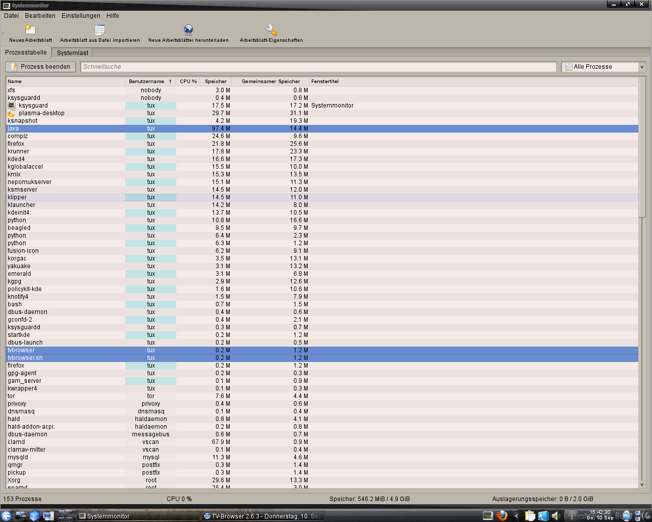

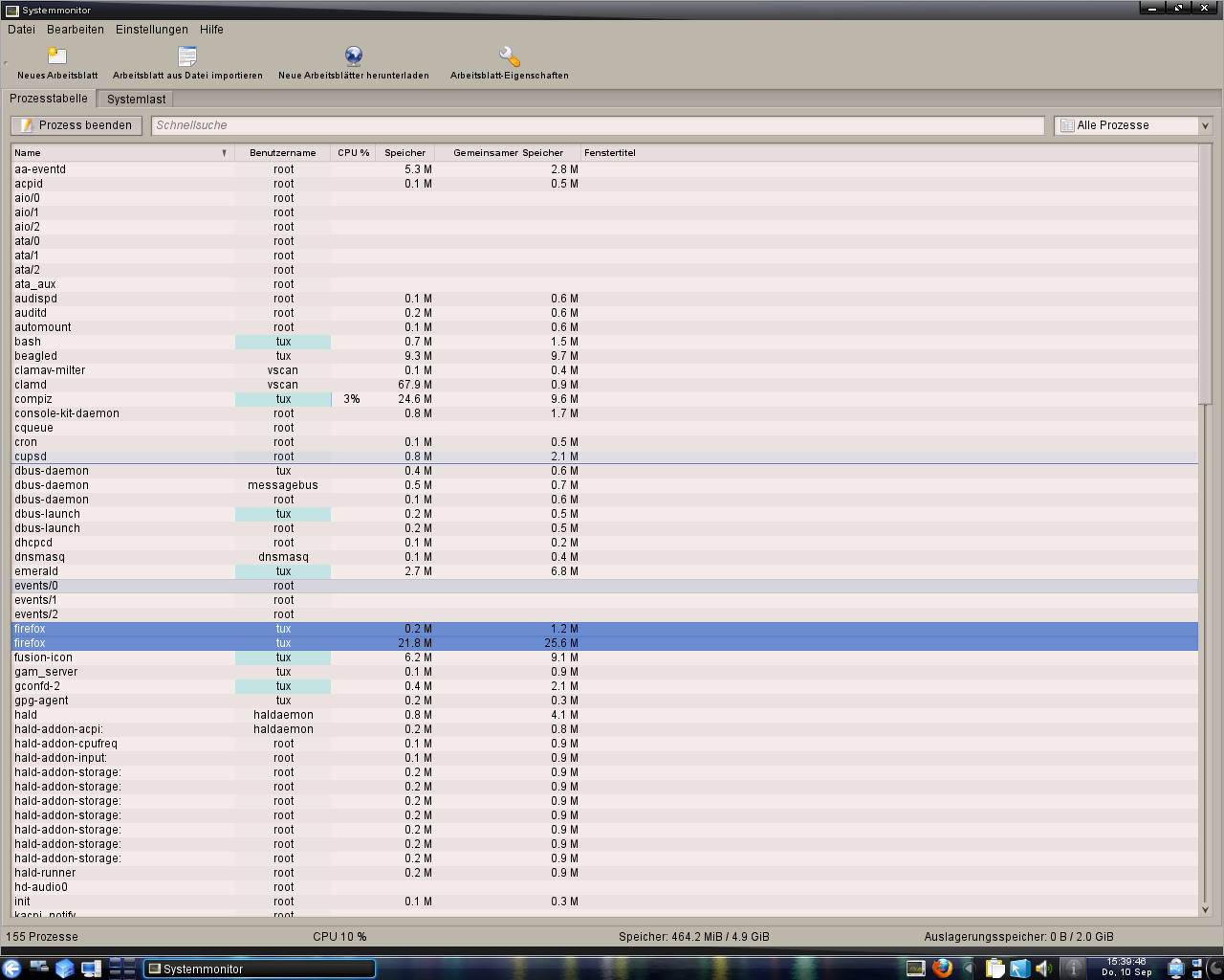

  • Hallo Linuxsusefan,
    hier die beiden Bildschirmfotos.
    Wie man auf dem ersten sieht, ist kein Firefox mehr in der Taskleiste, aber noch als Prozess im Systemmonitor.
    Auf dem zweiten die drei Prozesse des TVBrowsers.
    Er lässt sich nur schließen wenn ich Java abschieße
    Gruß
    Robbie
