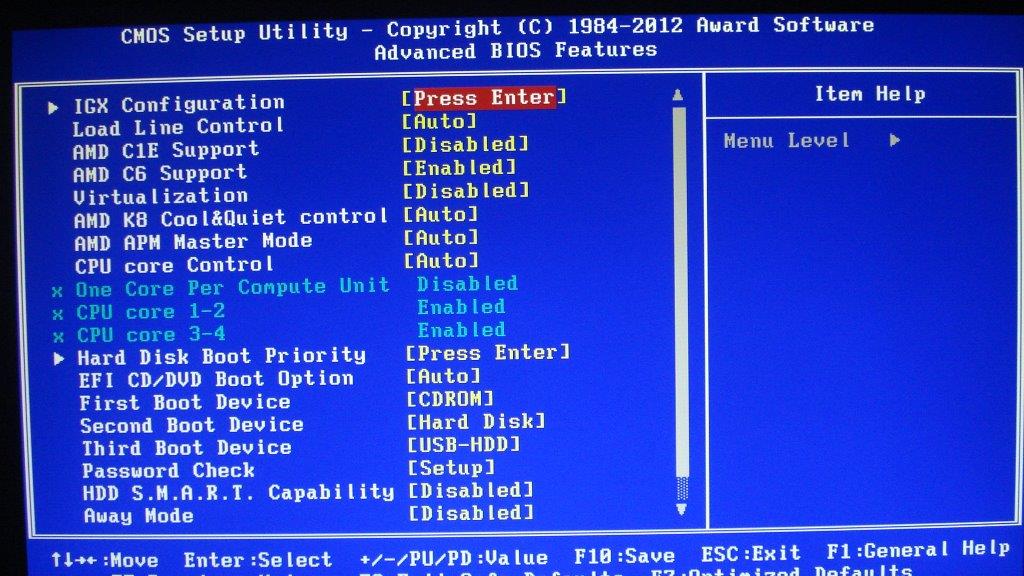

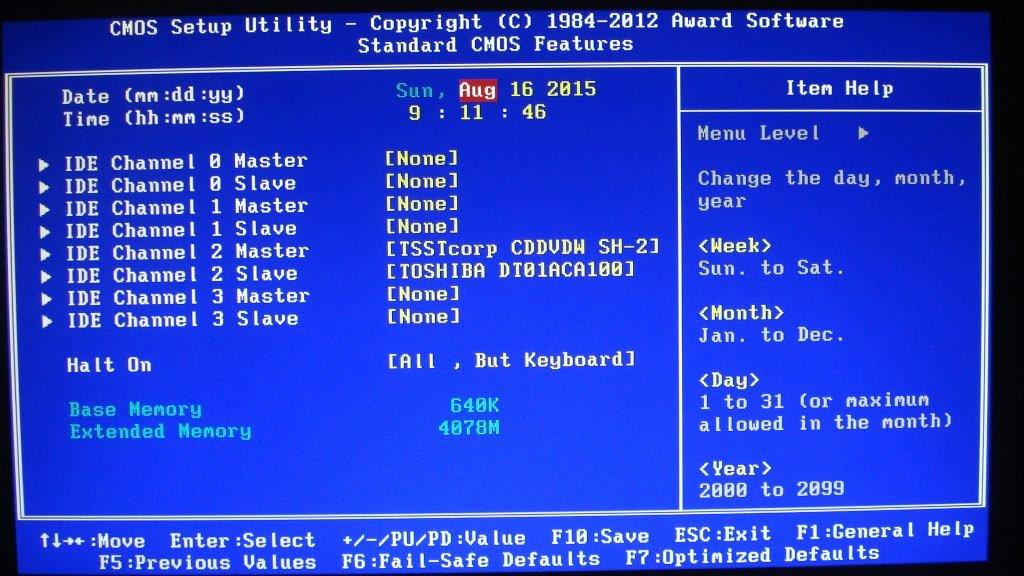

    ich habe jetzt die HDD auf Channel 2 Master und die DVD auf Channel 3 Master.
    Immer das gleiche Erdebnis. So ein Mist.

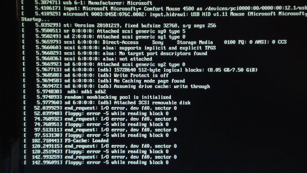

  • Hat sich in den Konsolen etwas geändert?
    Hast du wirklich auch den Kernel Ringpuffer inspiziert?
    (Der ist irgendwo auf <strg><alt><f10>bis <f12>)

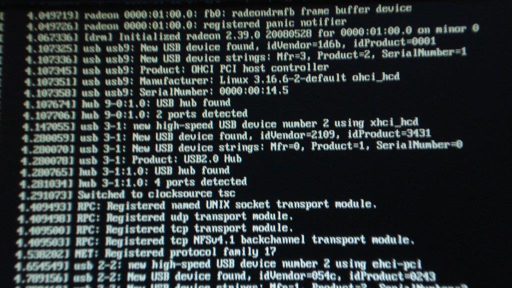

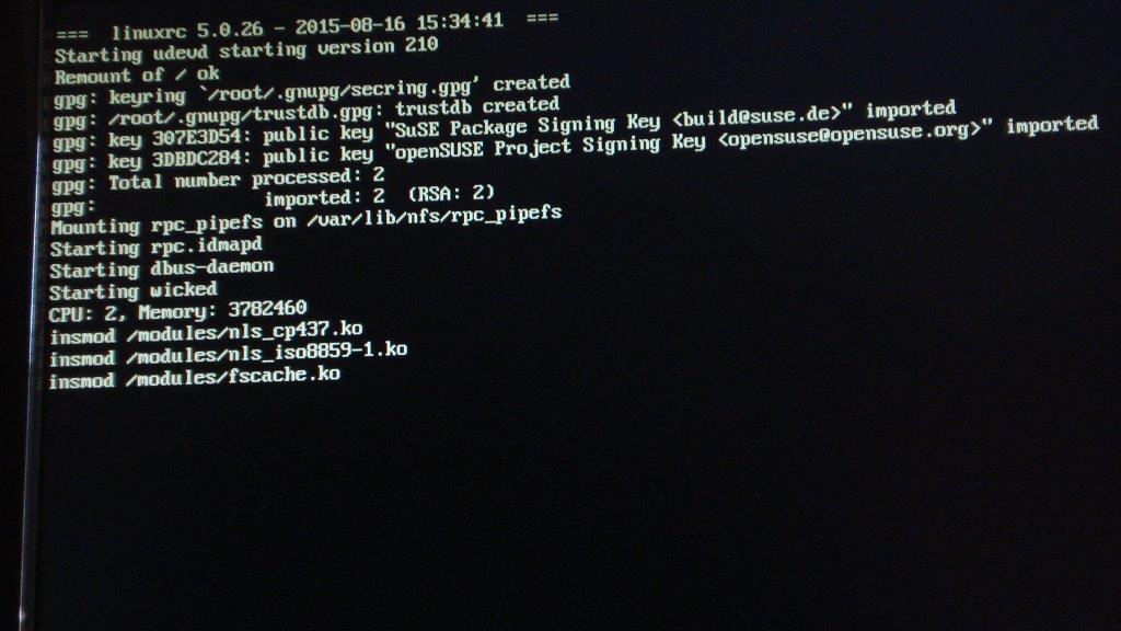

    (Der ist irgendwo auf bis ) </alt>
    Ich habe wirklich noch einmal alles probiert. Wie auf den Bildern gezeigt. F3 und F4 gehen, alle anderen bleiben immer noch schwarz.

  • Sorry, was ist der Ringpuffer?
    Beim Systemstart, wo die normale Protokollinfrastruktur noch nicht zur Verfügung steht, schreibt der Kernel seine Meldungen in einen Puffer. Dieser Puffer kann später mit dem Kommando dmesg ausgelesen werden.
    nicht nur bei Systemstart. Er läuft immer.
