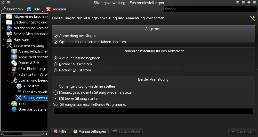

  • Danke für die schnelle Antwort, auch wenn ich das Programm erstmal suchen musste. Gibt es für dieses Programm auch ein Tastenkombination?
    Und wie kann man mit einer leeren Sitzung starten? Ich habe mich ganz normal angemeldet. Und schwubs lief KMPlayer.
    Für den Inhalt des Beitrages 84921 haftet ausdrücklich der jeweilige Autor: achmennoo
    Systemeinstellungen->Starten und Beenden->Sitzungsverwaltung, dann unter "Bei der Anmeldung" "mit leerer Sitzung starten" wählen.
