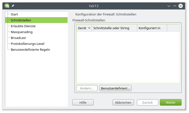

Bei einem Versuch, über Yast die Firewall meines Leap-Laptops zu konfigurieren, stellte ich fest, dass dort keine Schnittstellen (weder LAN noch WLAN) aufgelistet werden. Kennt jemand die Ursache und eventuell auch den Tipp, um das zu ändern, dafür? Es müsste ja - auch wenn ich den Networkmanager und WLAN verwende - wenigstens die WLAN-Schnittstelle administrierbar sein, oder?

Kannst Du einmal einen Screenshot machen?

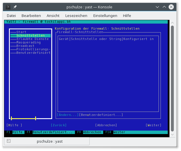

Hier sind die screenshots
Hier die Ausgabe von ifconfig (Adresswerte anonymisert):
Alles anzeigentoshilappi:~ # ifconfig -a eth0 Link encap:Ethernet HWaddr aa:bb:cc:dd:ee:ff UP BROADCAST MULTICAST MTU:1500 Metric:1 RX packets:0 errors:0 dropped:0 overruns:0 frame:0 TX packets:0 errors:0 dropped:0 overruns:0 carrier:0 collisions:0 txqueuelen:1000 RX bytes:0 (0.0 b) TX bytes:0 (0.0 b) Interrupt:19 lo Link encap:Local Loopback inet addr:127.0.0.1 Mask:255.0.0.0 inet6 addr: ::1/128 Scope:Host UP LOOPBACK RUNNING MTU:65536 Metric:1 RX packets:9 errors:0 dropped:0 overruns:0 frame:0 TX packets:9 errors:0 dropped:0 overruns:0 carrier:0 collisions:0 txqueuelen:0 RX bytes:1416 (1.3 Kb) TX bytes:1416 (1.3 Kb) wlan0 Link encap:Ethernet HWaddr aa:bb:cc:dd:ee:ff inet addr:192.168.xxx.yyy Bcast:192.168.xxx.255 Mask:255.255.255.0 inet6 addr: fe80::2ae3:47ff:fe08:abcd/64 Scope:Link UP BROADCAST RUNNING MULTICAST MTU:1500 Metric:1 RX packets:2459 errors:0 dropped:0 overruns:0 frame:0 TX packets:1848 errors:0 dropped:0 overruns:0 carrier:0 collisions:0 txqueuelen:1000 RX bytes:2454317 (2.3 Mb) TX bytes:251339 (245.4 Kb)Also werden vom System die Schnittstellen erkannt und verwaltet.

Stell mal bitte einen Screenshot der Firewall ein.
(Am besten mit "shutter" und das annotiert, wo du suchst, und was du versucht hast. )Du solltest das einfach sehen.
