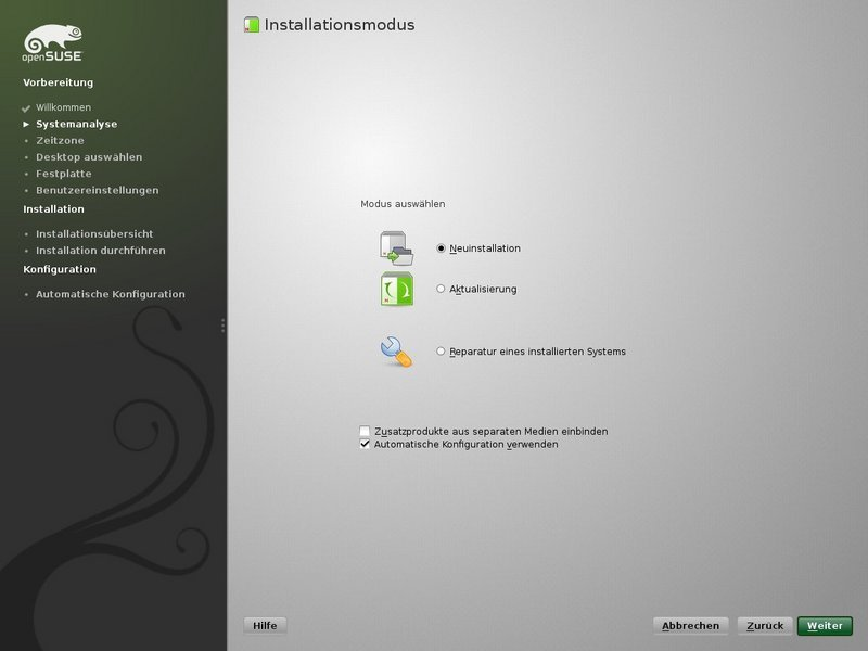

  • Bin grad am Installieren der 11.1...wo bzw. wie führe ich die aktualisierung durch? Kommt beim einlegen der 11.2er CD eine entsprechende Auswahl im Setupmenü oder muss ich die Aktualisierung in der Suse 11.1 machen?
    Bin nicht so der Freund von Akualisierungen von Version A nach Version B, daher noch keine Erfahrung damit gehabt....installiere immer lieber komplett neu...
