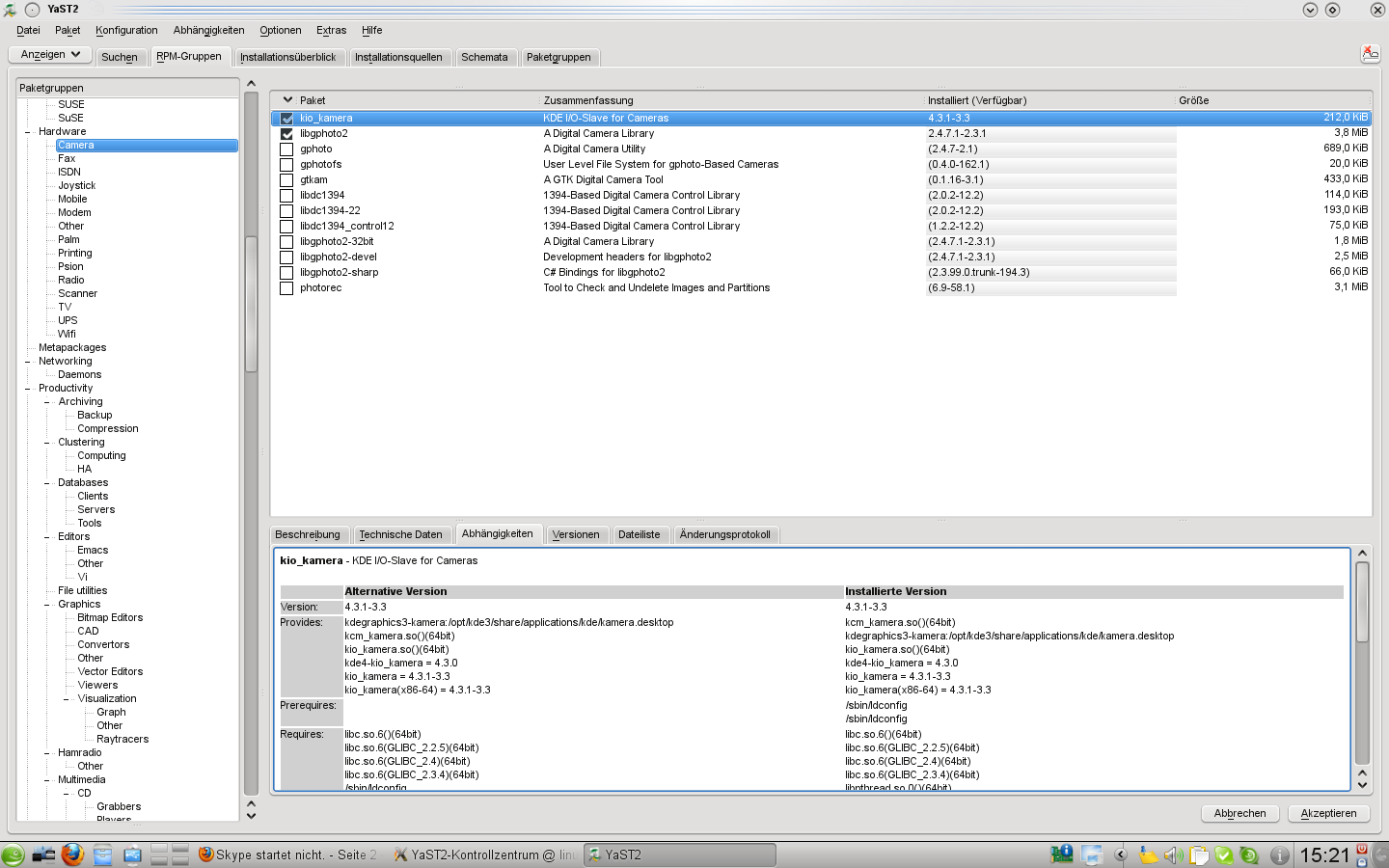

  • Leider funktioniert die Camera auch nicht mit "plug and play".
    Daher habe ich mal nachgeschaut was bei mir durch die Grundinstallation der Opensuse 11.2 für die Camera schon geladen wurde. Ich nehme an da fehlt wohl auch noch etwas.
    Wie "Linuxsusefan" gestern zu "thodt" meinte:
    schau mal meinen Post an, da sind die Pakete mit drin wenn er den ausführt .... und weitere Pakete die unter 64 Bit fehlen und im Anschluss eh noch meckern werden.
    Vielleicht sollte ich diese Pakete auch mal installieren?Wenn ich nur wüßte, wie!!
    So sieht es laut Yast zur Zeit bei mir aus:
    Gruß hjh
