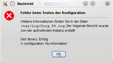

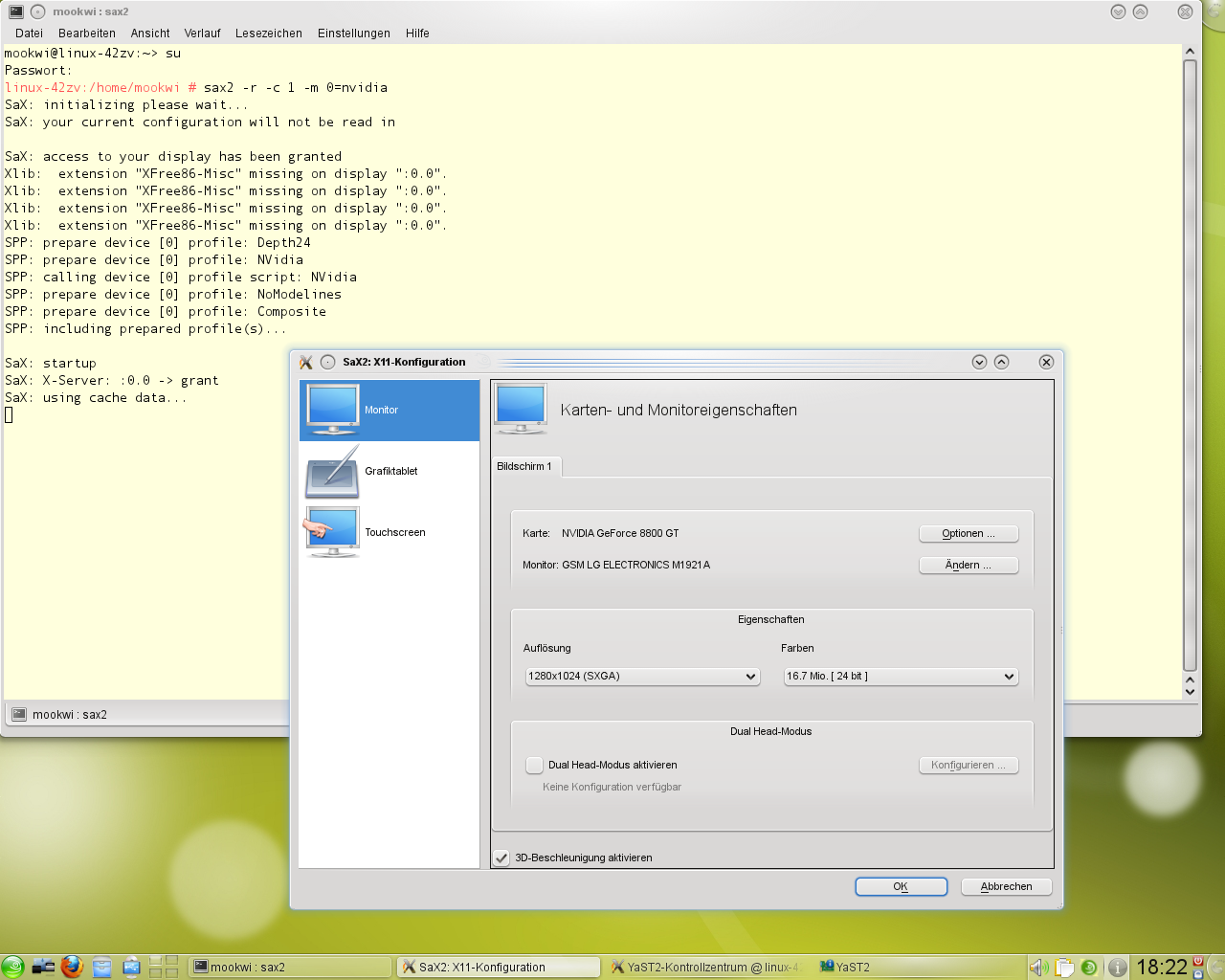

:22: Klappt leider immer noch nicht!
in der xorg.cong steht jetzt die 8800GT drin, doch wenn ich jetzt im BIOS auf die PCIe als Startdevice umschalte, bleibt der Bildschirm immer noch schwarz...
Werde, wohl am Wochenende noch einmal alles in Ruhe durchgehen, d.h. Treiber kontollieren, mittels sax2 auf den richtigen Chip (hier 1) umswitchen und die xorg.conf noch einmal in Ruhe anschauen. Wenn dass dann aber auch nichts hilft, bin ich erst einmal mit meinem "Latein" am Ende ![]()
