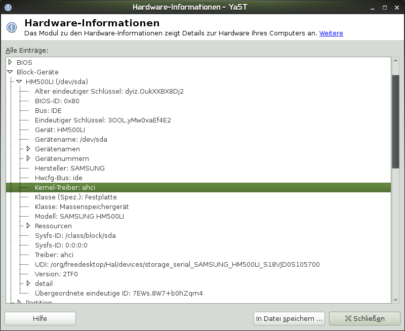

    Wenn ich mir nach der Umstellung im BIOS mal die Hardwareinfo im YAST aufrufe, dann sehe ich, dass die SATA platten als Bus = IDE eingetragen haben. Auch Hwcfg-Bus steht auf ide. Der Kerneltreiber jedoch steht auf AHCI. Ist das richtig so oder laufen die Platten nun immer noch IDE Modus? Was müsste man ggf. ändern?
    Anbei mal ein Screenhot der HW-Info...
    Gruß & Danke!
