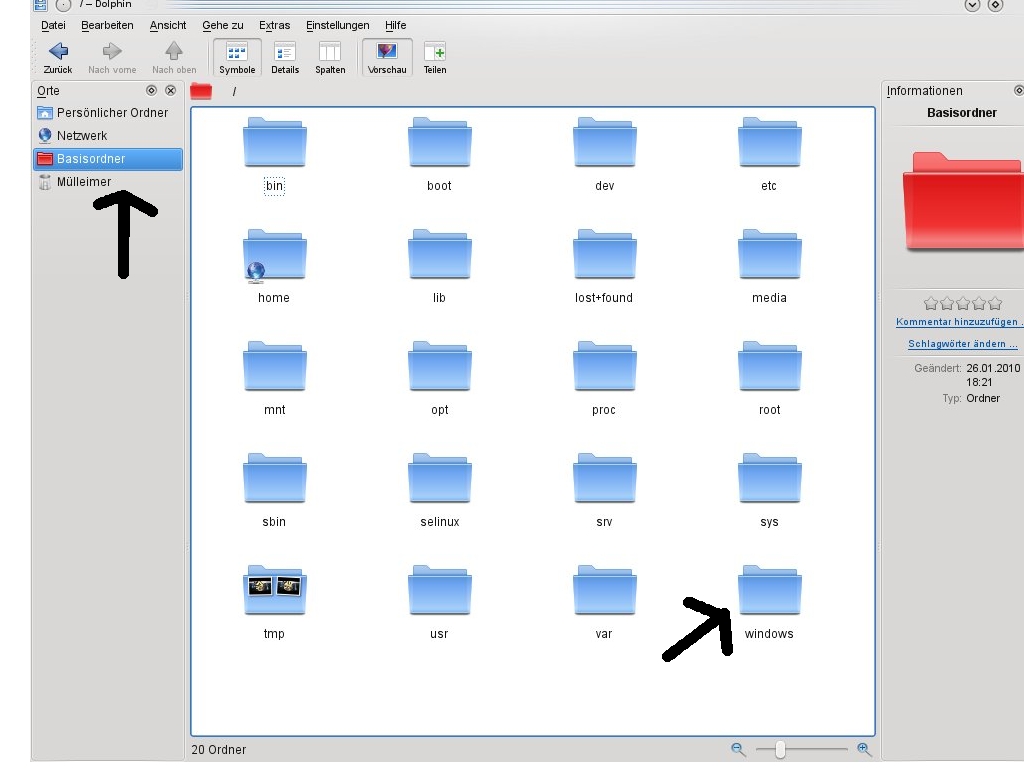

  • Wie gesagt; ich kenne Gnome und Nautilus nicht; das Bild ist mir völlig unbekannt.
    Bei mir in KDE zeigt Dolphin sie einfach im Verzeichnisbaum an oder unter Orte.
    Geh in Deinem Dateimanager mal auf Ansicht; vielleicht muß dort was eingestellt werden.
    Zumindest kann man in Dolphin Orte explit an- und abwählen.
    Wenn Du keinen Zugriff auf die Windowsordner hast, mußt Du wie gesagt die Rechte anpassen

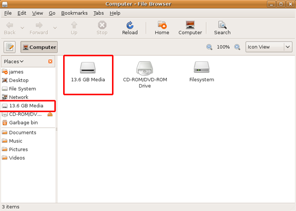

  • Ich möchte doch einfach nur, das wie auf dem Bild von mir auf Seite 2, die Partitionen D und E angezeigt werden. Das Bild ist nicht von mir, es ist auch nicht von Suse gemacht. Es wurde von Ubuntu gemacht, ist aber egal, ist daselbe. Wenn ich dann mit Rechts-Klick auf die jeweilige Partition gehe, kann ich "Einhängen" wählen und die Prtition erscheint auf dem Desktop. Die "Einhängen-Geschichte" kann man auch automatisch ausführen lassen. Dadurch wird jedesmal beim Systemstart die Partition automatisch eingehängt. Man muß sie also nicht jedesmal manuell einhängen. Da auf den beiden Partitionen meine ganzen Daten drauf sind und ich diese sowohl mit Windows als auch mit Suse bearbeiten möchte hätte ich die ganze Sache gerne so wie ich es beschreibe. Ich hatte Suse schonmal installiert und da wurden sie angezeigt. Hab dann gestern Suse erneut installiert und ich hätte fast nen Schock bekommen, da ich dachte ich hätte die Partitionen formatiert weil sie nicht angezeigt wurden. Die Partitionen sind aber da, wie man ja in der fstab sehen kann. Sie werden zwar im Windowssystemordner angezeigt, aber nicht wie auf dem Bild als einzelne Partitionen.

  • Nochmal: Alle Partitionen werden automatich bei Systemstart gemountet, du kannst sie lesen und schreiben.
    Du brauchst keinen Rechtsklick und "Einhängen".
    Und du hast auf rootebene einen Ordner namens "Windows" ,
    und darunter alle Laufwerke.
    Wenn du unbedingt ein Laufwerkssymbol brauchst, dann ändere einfach das Symbol der Ordner zu einem Laufwerksicon.
    Wenn du unbedingt erst händisch "Einhängen" (= mounten) willst, dann musst du die Einträge, die sich auf deine Windowspartitionen beziehen in der /etc/fstab loeschen (oder das "auto" wegnehmen und dann entsprechende Mount Befehle selbst ausführen.
    Das ist voellig überflüssig und umständlich.
    Warum willst du das, wo doch alles schon automatisch mit Vollzugriff funktioniert?
