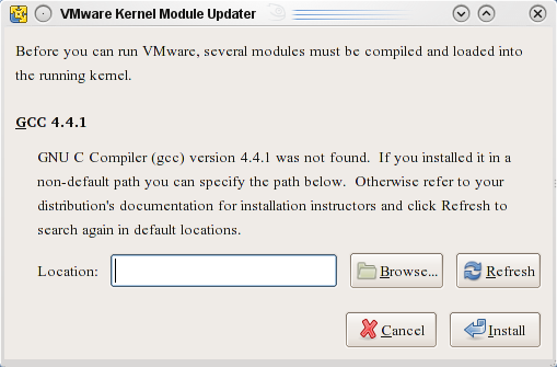

  • Habe es installiert und die obigen Befehle ausgeführt.
    ebenfalls die kernel-syms über Yast installiert.
    Wenn ich VMWare starte kommt das angehängte Fenster.
    Edit:
    Da das Fenster ja sagt, dass gcc fehlt, habe ich allen Mut zusammengenommen und gcc per Yast gesucht und installiert.
    Weiter gehts :D

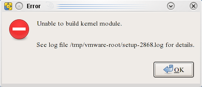

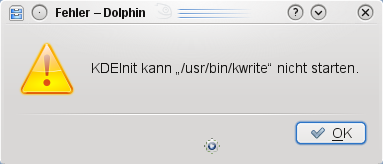

  • Jetzt starte ich VMware, dann sagt das Programm das noch etwas installiert werden muss.
    Das bricht aber sofort ab, mit unten angehängtem Fenster.
    Wenn ich den Logfile einsehen will, dann kommt die Fehlermeldung, die ich ebenfalls angehängt habe.

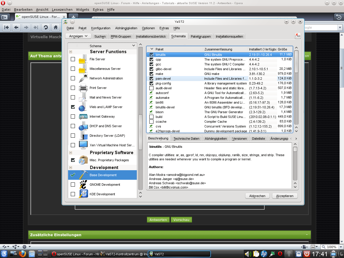

  • Und wo liegt jetzt dein Problem, da es nicht aus deinem letzten post hervorgeht ??
    Geh mal in Yast >> Software installieren >> Schemata >> Developement und mach das häkchen bei
    Base Developement
    nur akzeptieren.

  • Also wenn Du mal was compilieren willst oder für verschieden Software, benötigst Du immer diese Pakete.
    Es ist auf jeden Fall nicht verkehrt diese zu installieren auch wenn man kein Programmierer ist. Ich selbst wähle sie schon bei einer Neuinstallation aus.
    Nichts weiter machen als das häkchen setzen. Da ist das wichtigste dabei
