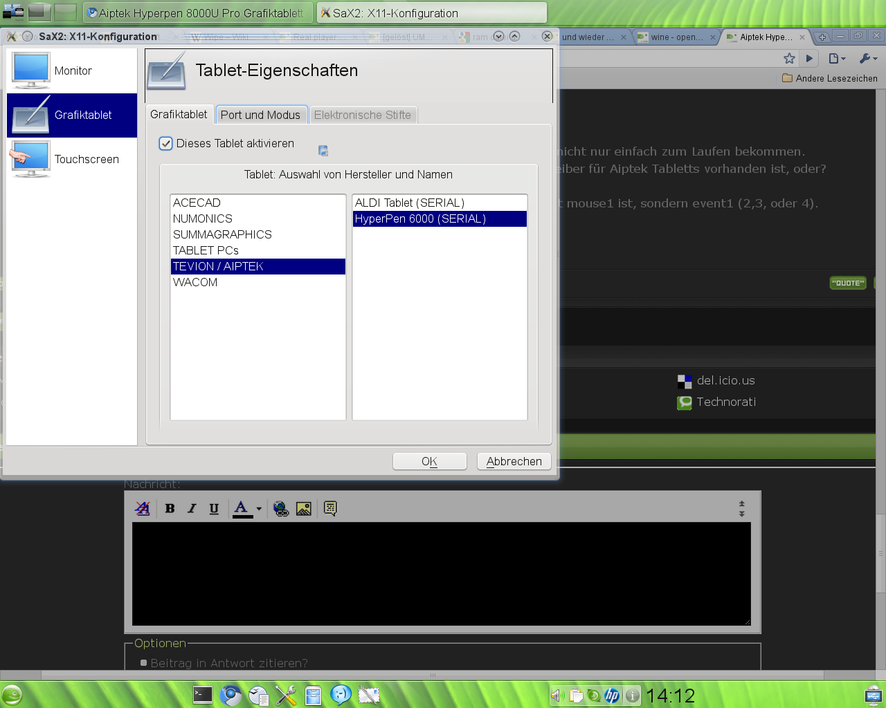

Doch. Und es gibt sogar was für Aiptek. Probiere das unbedingt. -

Hast du das hier wirklich ausprobiert: http://www.opensuse-forum.de/a…id=476&stc=1&d=1271335189 ?

Eine ~xorg.conf hilft hier echt gutZitatHast du das hier wirklich ausprobiert: http://www.opensuse-forum.de/attachm...1&d=1271335189 ?
Ja, auch wenn serial dahinter steht und es ein 6000er ist. In den Einstellungen kann man den Anschluss wählen.
