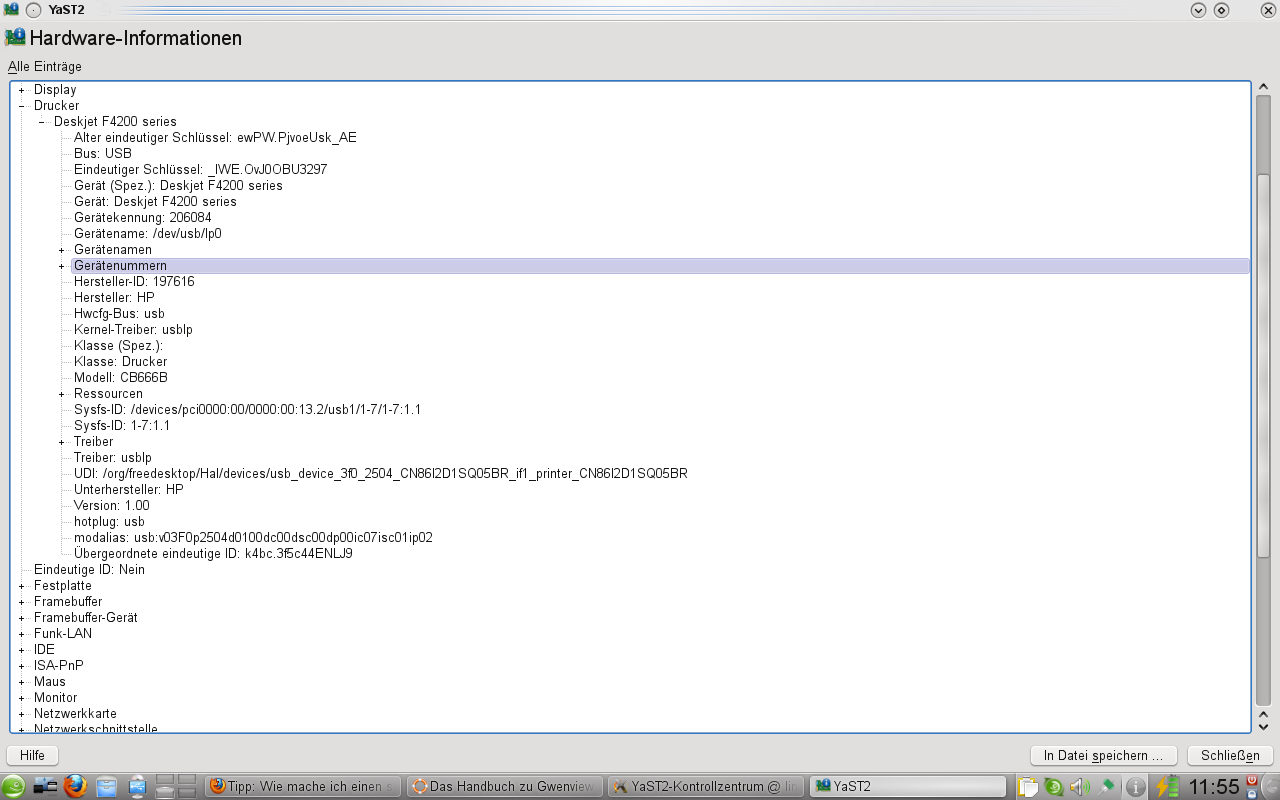

  • Es verwirrt mich immer mehr. In der Hardware erkennung wird der Drucker einwandfrei erkannt. Anhang Bildschirmfoto Hardwareerkennung. Ich hoffe man kann es sehen. Das erste mal, das ich einen Beitrag mit Foto mache.
    Für den Inhalt des Beitrages 20672 haftet ausdrücklich der jeweilige Autor: Detlev
