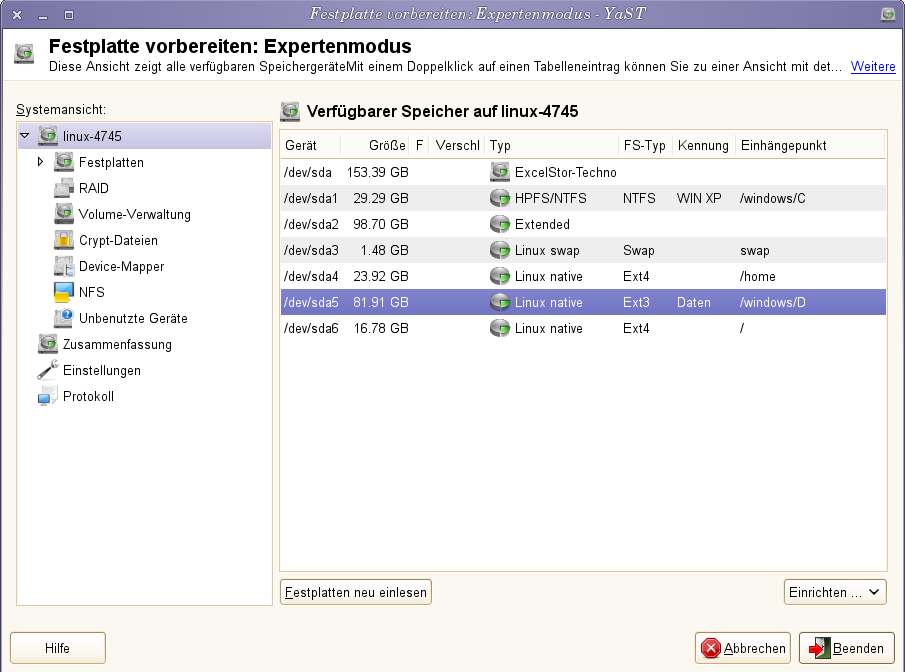

Ist zwar unwahrscheinlich, aber muss ich JEDE Partion per hand mounten? Wenn ja klapps nich, da ichs schon probiert hab.Den datreipfad zu neuem mount ist hier:
EDIT:
Garnix. Innerhalb 0.1 sekunden kommt der gleiche bildschirm

Wenns mit PartedMagic nicht geht, schieb irgendeine Live-CD rein und lösch die Partitionen dort.
Das kann jedes Live-System; sogar die Suse.Übrigens ist auf Deinem Bild ein DVDRAM Gerät zu sehen.

Wenns damit nicht geht: Schieb die Suse DVD rein, wähle manuelle Installation und wähle dann beim Abschnitt formatieren die partitionen die weg sollen aus und lösch sie.
Nach dem Löschen, wenn nur noch Dein Windows da ist, erstellst Du aus dem freigewordenen Speicherplatz eine einzige neue Partition und lässt Suse in dieser eine swap anlegen.
Natürlich ist Deiner Kreativität kein Riegel vorgeschoben und du kannst wegen mir auch 10 neue Partitionen anlegen. Wichtig ist nur, dass eine die Root-Partition ist

Da ich 6 partionen hab, wie kann ich 6 zum löschen auswählen? Wie ich es probiert habe, konnte ich immer nur eine Partion auswählen
Ja, lösch immer nur eine und wenn die weg ist markierst die nächste zum löschen.
Wenn dann alle bis auf Windows weg sind erstellst Du eine einzige primäre Partition aus dem freien Speicherplatz. Den Rest macht Susi (die einzige Frau in Deinem Zimmer
)Ist Windows allerdings als Erweiterte nach einer Susi Partition, kannst diese natürlich nicht löschen sonst ist Dein Windows auch mit weg.

Hmmmm Ich war vorher schonmal auf dem Partions-teil der Installations CD, konnte mich aber nicht an die Option "Löschen" erinnern. Meinst du des wenn ich die Susi CD reinpack, auf neues System Intallieren gehe, und mich dann bis zu den Datenträgern vorarbeite? Ich guck dann morgen nochmal nach wenn ichs durchziehe

Bei der Suse Installation wählst Du Neuinstallation und achtest darauf, dass nirgends ein Haken gesetzt ist bei automatischer Installation. Dann wird dir der Partitionierer angezeigt.
Dort partitionierst Du alles manuell, also nicht mit "Manuel" sondern händisch
Wenn die Option Löschen nicht vorhanden ist machst einen Rechtsklick auf eine Partition wählst bearbeiten und dann löschen.
