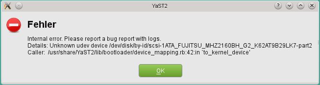

    Aber wenn Yast2 den Bootlader neu schreiben sollte stürzte er ab. Das gleiche passierte mit Yast in der Konsole ohne Gui mit der gleichen Fehlermeldung. Die Übername des Bootvorgangs durch Kanotix ging einwandfrei.
    Ich dachte, wenn Yast den Bootlader einmal neu schreibt ist der Fehler fort. Denn mit
    grub2-mkconfig -o /boot/grub2/grub.cfg wurde der Bootlader neu geschrieben.
    Die Fehlermeldung mit Yast kam wieder vom (siehe Dateianhang)
    Caller /usr/share/YaST2/lib/bootloader/device_mapping.rb Zeile 42
    und betraf die alte Hd.
    Die Datei /usr/share/YaST2/lib/bootloader/device_mapping.rb wurde nach /root gesichert.
    Ich setzte eine # vor die 42. Zeile und startete yast2-Bootlader. Er startete, aber beim Schreiben
    kommt eine Fehlermeldung. Also startete ich yast2-Bootlader neu mit einer # vor der 42. Zeile.
    Dann löschte ich die # und speicherte die Datei. In Yast2-Bootlader aktivierte ich – Aus-Master-Boot-Record starten und Aus Root-Partition starten (es kann sein das das nicht notwendig ist) und schrieb den Bootlader neu.
    Das war es!
    Seit heute wird Kanotix als Debian 8.5 erkannt.
