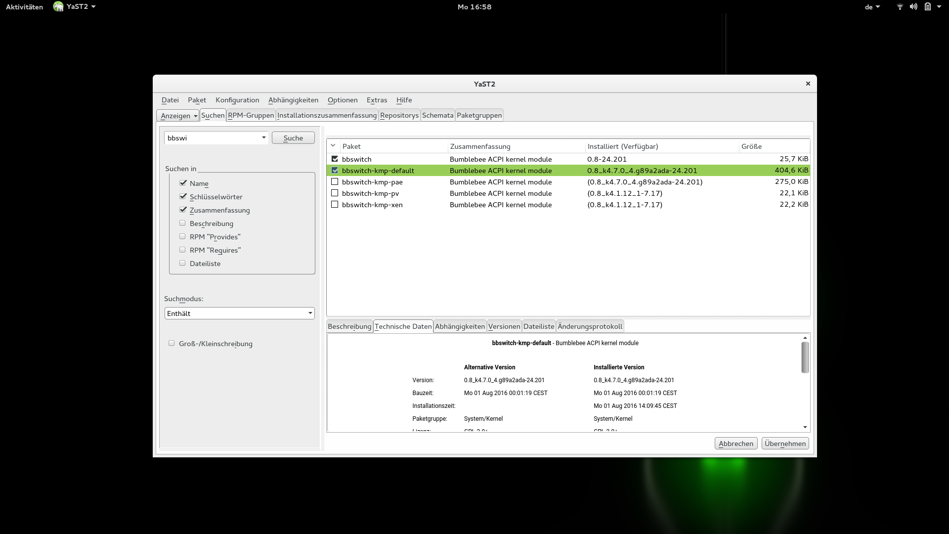

    also mal wieder ein Problem mit "bbswitch"...
    Also gleich nochmal die Versionsnummer geprüft (siehe Anhang).
