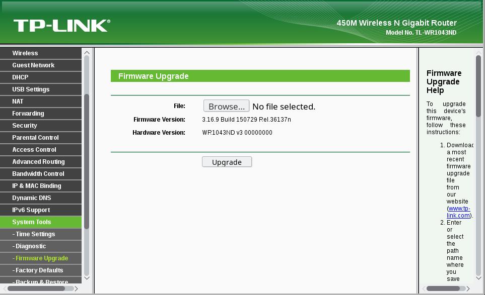

  • Kann ich die openWRT firmware möglicherweise direkt mit der, auf demRouter befindlichen "Frimware Upgrade" Funktion ausführen ?
    Habe eine Anleitung gefunden:
    Anleitung
    Befürchte aber Probleme weil nach dem upload der Router die IP 192.168.1.1 (genau die FunBox IP !)
    haben wird.
    … Fertig!
    Der Router startet neu und hört anschließend auf die IP-Adresse 192.168.1.1. Die Weboberfläche dementsprechend unter http://192.168.1.1/ .

  • Und das hört sich auch nicht ermutigend an :
    TP-Link sperrt die Firmware aller WLAN-Geräte. Andere Hersteller tun es wohl auch. Damit können User ihre Geräte nicht mehr warten. Das bewirkt die neue Funkregulierung auf beiden Seiten des Atlantik.
    firmware gesperrt
    aktuell betroffenen Geräte herausgibt: Archer C2 V1, ... und TL-WR1043ND V3.0.
    Wenn das stimmt habe ich mir das Ding für Nix gekauft - ist das so ?
    Aber dann würde doch openWRT für dieses Modell und diese Version keine firmware anbieten können.
    Alles sehr seltsam für mich.

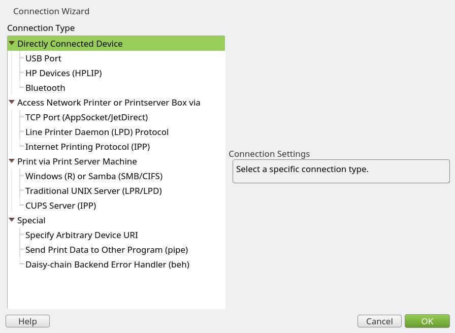

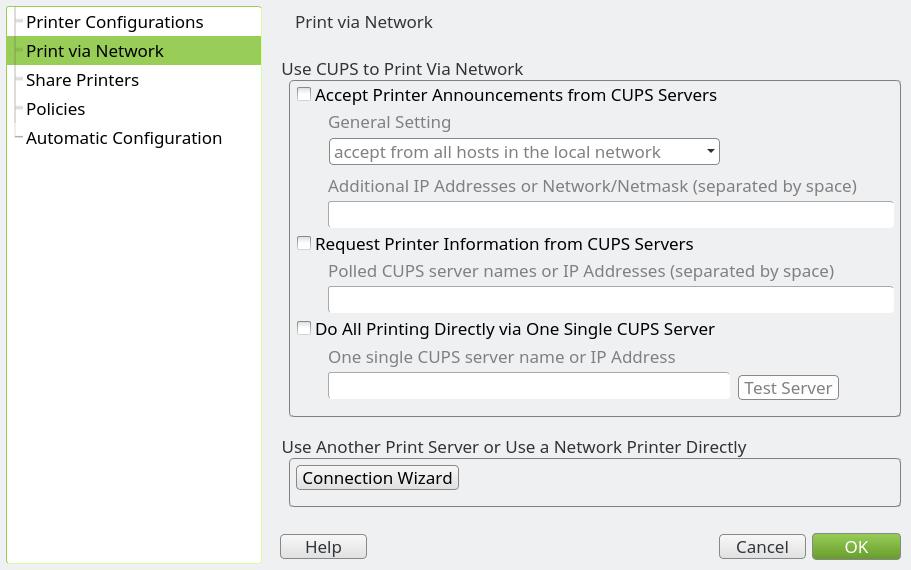

    Du hattest in Post 5 bereits geschrieben, dass via ipp/cups das Ding sichtbar ist.
    Vielleicht magst ja doch einfach dein lokales Cups auf "Drucken mit dem Treiber" stellen, und das Resultat daraus RAW zu dem Port senden.
    Und hast du geguckt, ob Port 9100 evtl. genau dieses "RAW Printing" schon einfach bietet?
  • Wenn es nach den Versionsnummern geht , bin ich betroffen, aber es gibt einen workaround - aber kompliziert.
    Als ich den ipp "geshehen" habe, hatte ich nur den alten FunBox Router, jetzt ist der WR1043ND mit drin und alles ist ein bisschen anders.
    Ich probiere gerne jeden Vorschlag aus und ich weiss ich bin in einem deutschen Forum. Dennoch komme ich mit Betriebssystemsprache Deutsch kaum zurecht weil die Begriffe mich im Deutschen irritieren und habe deshalb alles auf us-en eingestellt.
    Wo genau soll ich das wie machen ?
    Und wie sollte ich nmap aufrufen, um ein bisschen mehr zu erfahren was Sache ist ?
    Nebenbei bemerkt, findet Windows (Virtualbox VM) den am WR1043 angeschlossenen Drucker auch nicht mehr.
    Unter der ollenm FunBox ging wenigstens dies noch. Habe sicher wieder irgendws vergessen einzustellen.

    Und was soll die Bemerkung zur Sprache?
    Ich wollte damit nur erläutern, warum ich die Screenshots von Yast schicke, die ja jeder hier selber sieht, aber eben die meisten auf Deutsch. deshalb die klarstellung. Warum das unpassend ist, sehe ich nicht sofort (?)

  • noch zu openWRT und dieser Uploadsperre:
    Habe eine Anleitung gefunden, die machbar erscheint.
    openWRT
    folgender Abschnitt scheint die Sache zu treffen:
    But to get around that probleme and install the stable Chaos Calmer 15.05.1:
    • Install the trunk version (openwrt-ar71xx-generic-tl-wr1043nd-v3-squashfs-factory.bin) using the stock web-gui
    • After restart OpenWRT has been install but the Web-GUI won't work yet!
    • Copy the stable ..sysupgrade.bin file to the router e.g. using WinSCP. Give the file a shorter name e.g. sysupg.bin
    • Now upgrade the router with that image using this command in OpenWRT Linux prompt "sysupgrade -n -F sysupg.bin" again you can use WinSCP or puTTY
    Zwei Fragen:
    "stock web-gui" ist das diese GUI "
    Wohin soll ich die Datei kopieren, hat der router dafür Platz oder ist damit ein externer usb Speicher gemeint oder ... ?
