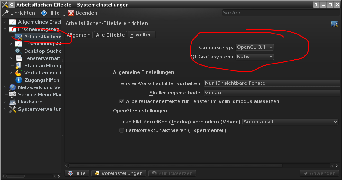

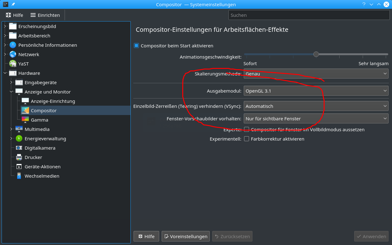

  • Installiere Mesa-demo-x:
    Als root:
    zypper in -f Mesa-demo-x
    Danach kannst Du schauen, ob opengl vorhanden ist:
    glxinfo | grep -i opengl
    Nachzuschauen, ob opengl am Werkeln ist:
