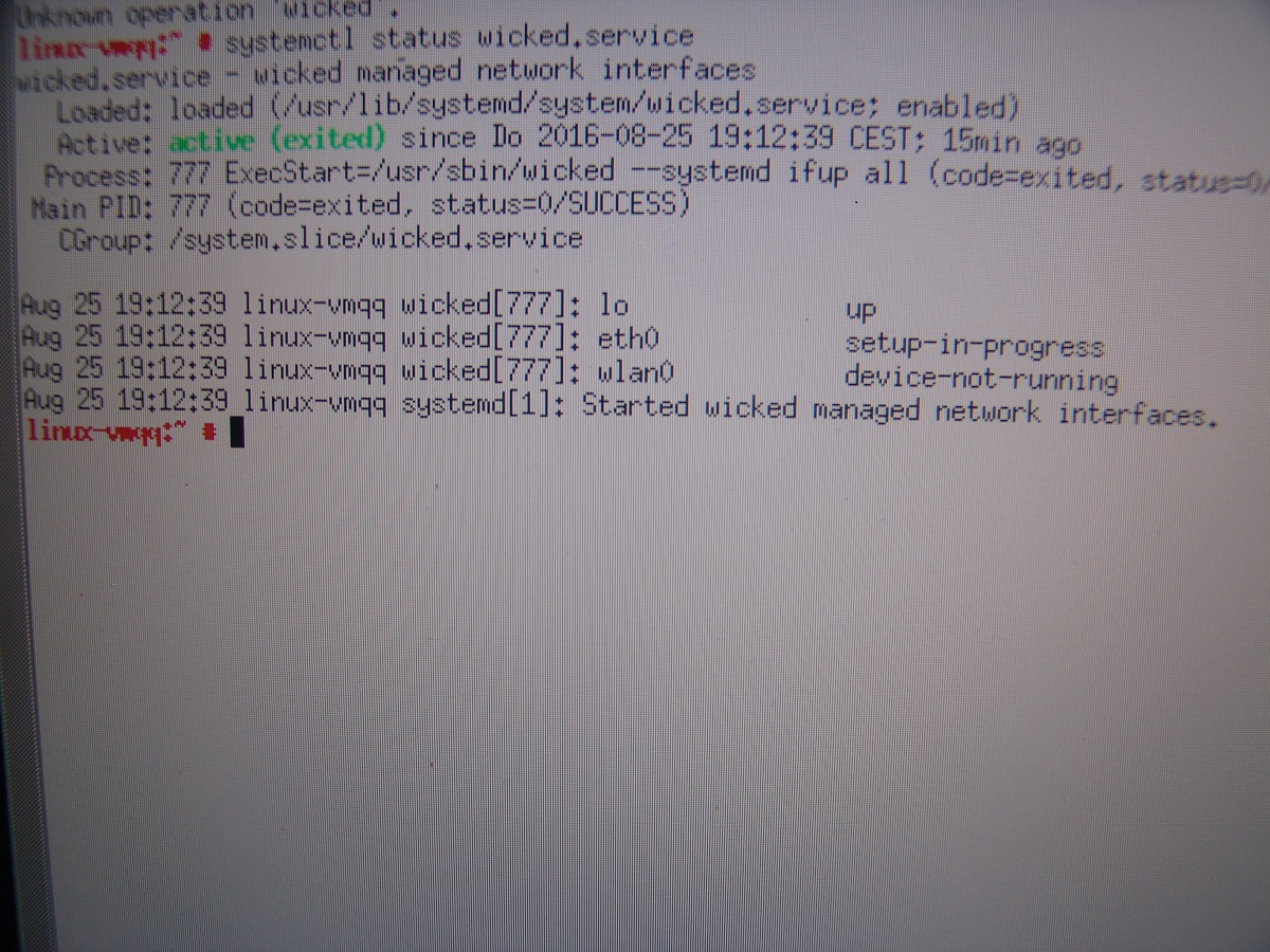

    Komme trotz aktiviertem Wicked nicht inst Netz..=(

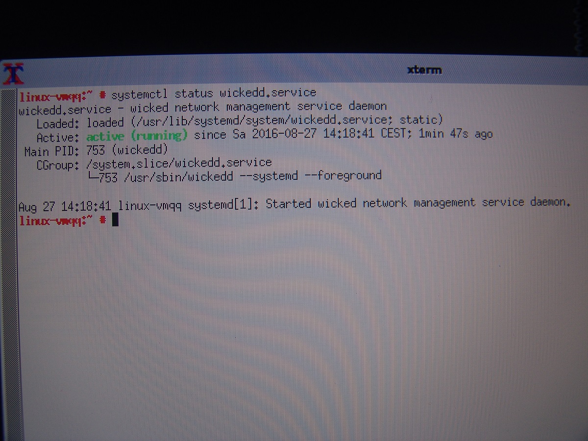

    Dann zeige:
    systemctl status wicked.service
    systemctl status wickedd.service
    Für den Inhalt des Beitrages 97890 haftet ausdrücklich der jeweilige Autor: Sauerland

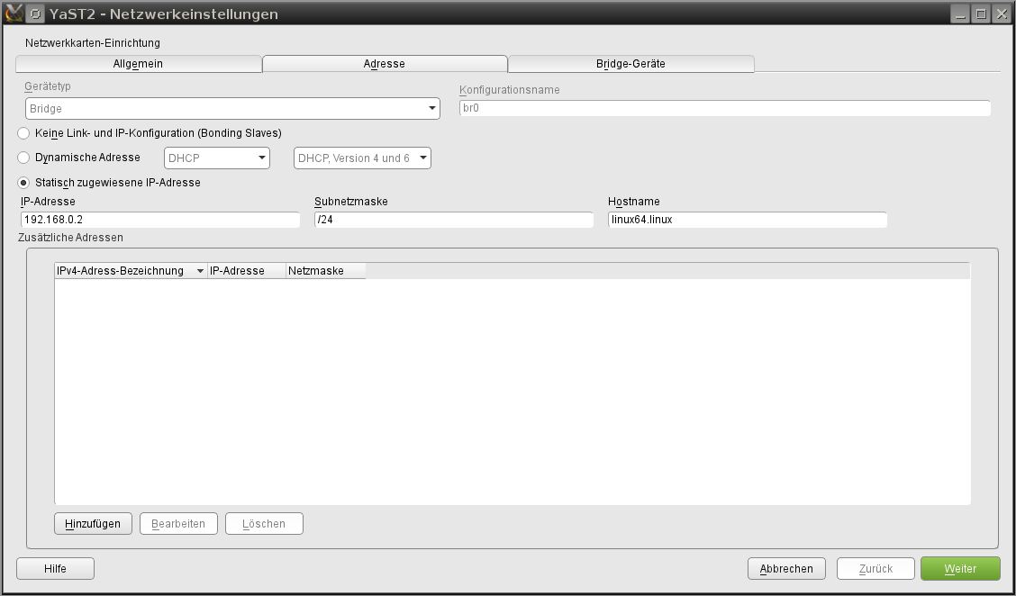

  • Hast du in YaST System/Netzwerk/Netzwerkeinstellungen selbige überprüft/korrekt gesetzt?
    "setup in progress" sagt wenig, lässt jedoch vermuten, dass er da nicht wirklich weiterkommt.
  • Jo hab ich, steht auf DHCP, wicked ist auch aktiviert.
    Muss ich bei Netzwerkdienste (xinetd) auf (x)Aktivieren schalten, oder ist das nur für eine Server config? (blödfrag)
  • Hast du hier beides eingestellt:
    Kommt zum Vorschein, wenn man unter Netzwerkeinstellungen die Netzwerkkarte markiert und auf bearbeiten klickt.
