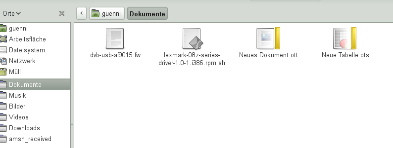

Firefox? Versuche es mal mit einem Rechtsklick auf der Firmware und dann Speichern unter oder so. Du kannst natürlich auch den Weg mit wget nehmen, nur dann halt die komplette Zeile.
Hallo tomm.fa
Ich habe die Firmware gespeichert. Ich kann sie aber nicht aufmachen. Mit welcher Anwendung kann ich die denn aufmachen?
Gruß Günni
Du sollst sie nicht öffnen, sondern an die richtige Stelle verschieben; siehe auch Beitrag 17 eine Seite zuvor.

Jetzt hast du die Firmware zweimal heruntergeladen, einmal nach /home/guenni/Dokumente und einmal nach /home/guenni/Desktop.
Du solltest diese jetzt nach /lib/firmware kopieren. Wie das geht, habe ich in Beitrag 17 geschrieben. Du kannst jetzt auch einfach folgenden Befehl erledigen:
Dann den Stich anstecken und testen.

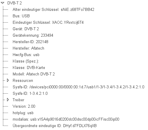

@ tomm.fa
Jetzt klappt es.
Es werden aber nur 4 Sender gefunden. Beim starten eines Senders kommt Fehlermeldung s. Anh.
Günni
@ tomm.fa
