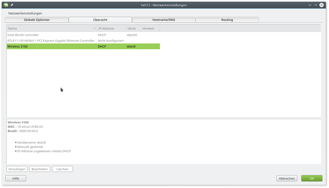

Glaub ich abba nich.Ist denn, wenn du wicked verwendest, die WLAN Verbindung definiert?
Gibt es eine Kabelverbindung? (ist eine möglich)Man kann die Netzwerkverbindungen erst herstellen lassen, wenn der User sich anmeldet.
Wenn du das bei Systemstart machen lässt, weil du es so definiert hast, dann wartet er halt (oft bis zum Timeout), bis er es schafft.Und langsam solltest du wissen, dass für die Beantwortung dieser Frage, gleich das Posten der Information, WIE du diese Verbindungen konfiguriert hast, nötig ist.
