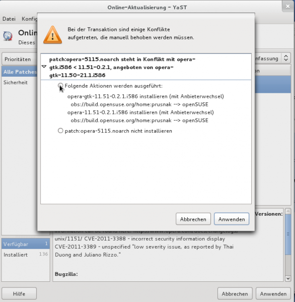

Dann wurde das System aktualisiert. Dabei musste ich viele Fragen zu Paketabhängigkeiten beantworten, wovon ich natürlich nicht
wusste was da genau passiert. ich habe immer die erste Auswahl genommen. Ich denke ihr wisst was ich meine. Ist das immer so?

Im angehängten Bild ( Kopie aus den Wiki) ist beispielhaft gezeigt was ich oben gemeint habe mit den vielen Fragen.

Jedenfalls zeigt das Historyfile, dass da diverse Update wohl nicht so richtig funktionierten.Wie Sauerland schon schrieb: Erst lesen und verstehen, dann korrekte Antwort eintippen.
Mit "immer Lösung 1", weil zu faul zu lesen, kommst du garantiert eher selten zu einem lauffähigen System.Deine Probleme dürften exakt daher rühren, dass du -alte Krankheit- jede Menge Repos drin hast, und beim Updaten nach dem Lotto- Prinzip die vorgeschlagenen Lösungsalternativen gewählt hast.

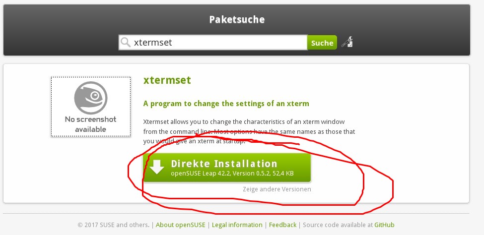

Mit den 1 Klickern meinst Du sicher die Links in dieser Seite
https://de.opensuse.org/Systemeinstellungen -
Du HAST andere Repos eingebunden.
MINDESTENS einmal (und ich habe das nicht alles gelesen), hast du irgendwo auf einen 1-click-Install Button geklickt.
Und da WIRD dir angezeigt, dass und welche(s) Repo(s) hinzugefügt werden.Und Sauerland hat zumindest eines noch extra gepostet.
