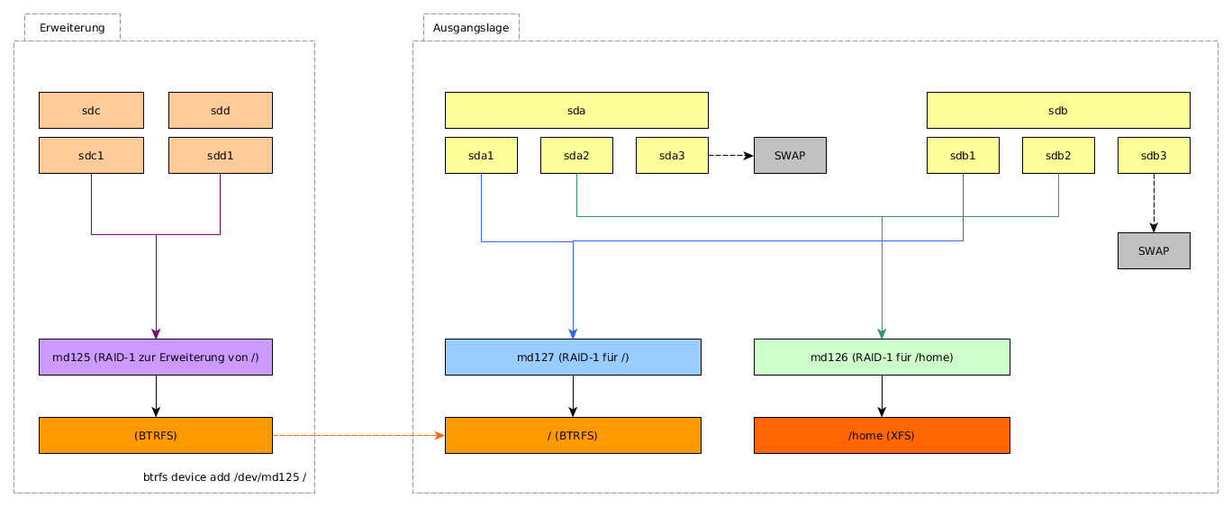

Ich fasse meine Frage hier nochmal zentral zusammen, ergänze mit einer Grafik und versuche, Antworten auf die bereits aufgekommenen Fragen zu geben.
Ich habe hier ein quasi doppeltes Software-RAID (/dev/sda1 + /dev/sdb1 und /dev/sda2 + /dev/sdb2) als Mirror (RAID-1) betrieben. Auf dem RAID-Laufwerk (/dev/md127) sitzt ein BTRFS-Volume und enthält den /-Bereich. Auf dem anderen RAID-Laufwerk (/dev/md126) liegt /home als XFS formatiert. (Siehe dazu auch die nachfolgende Grafik - Sektion "Ausgangslage").
Warum das so gebaut wurde? Der Installateur ahnte, dass ein RAID-1 eine gute Sache ist, um die Verfügbarkeit der Daten (etwas) zu erhöhen. Nach der manuellen Festplattenkonfiguration (Einrichten der RAIDs) wurde openSUSE ganz normal weiter installiert. Und da kam dann BTRFS automatisch ins Spiel.
Der Platz auf / wird langsam eng. Daher soll dieses BTRFS-Volumen vergrößert werden. Dazu wurden zwei weitere Platten (/dev/sdc und /dev/sdd) eingebaut. Die Idee war, hier ebenfalls wieder ein RAID-Laufwerk zu erstellen, mit BTRFS zu formatieren und dieses dann per "btrfs device add" in das BTRFS-/-Volumen einzubinden. (Dargestellt in der Grafik in der Sektion "Erweiterung").

Ich will das neue Laufwerk eigentlich nicht dem (mdmadm) RAID-1 zuweisen, sondern ein neues RAID-1 bilden und das so entstandene Laufwerk (/dev/md125) mit BTRFS formatiert dem bestehenden BTRFS-/-Laufwerk zuführen. (Hoffe, das mit der Grafik verdeutlicht zu haben...) ... sofern das so überhaupt geht?!
