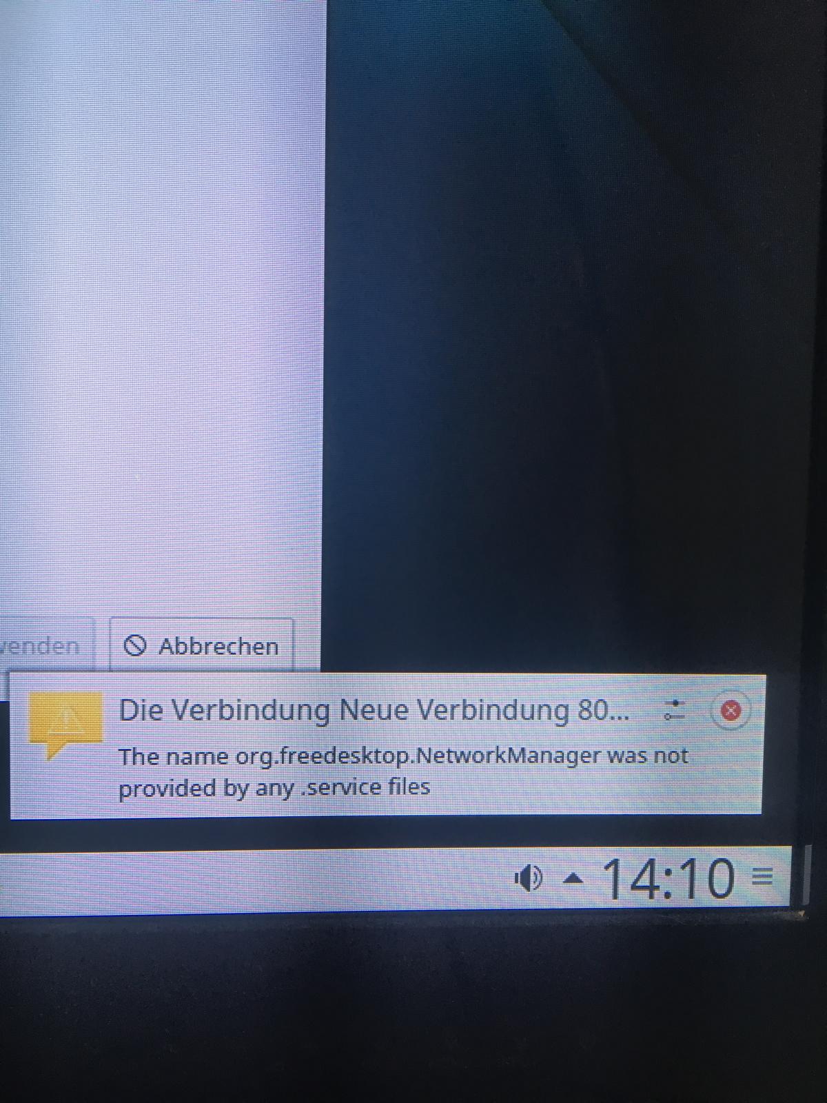

Ich habe festgestellt, dass man eine USB-Ethernet Verbindung leider nicht erstellen kann.
Und anstelle kabelgebunden über WLAN, führte bis jetzt auch nicht weiter.
In den Suchmaschinen ist nichts zu finden wie man sich mit suse OS sich in einem persönlichen Hotspot einwählt.
Ist anscheinend leider nicht möglich
Opensuse mit einem Smartphone ins Internet zu verbinden....
Kann ich das hier als Verbesserungsvorschlag gültig machen?
Program ifconfig,arp,route not found. Install program and invoke script again
zypper in net-tools
