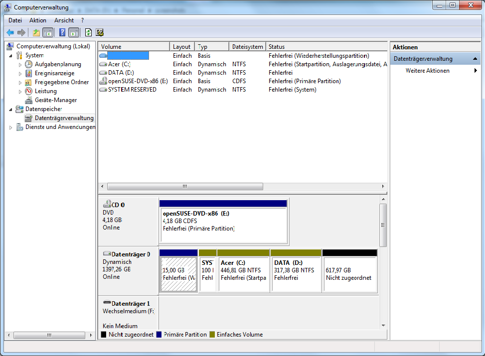

    Dabei befolgte ich die im Netz zu findenden Tipps. Partitionieren Defragmentieren. Nun habe ich folgendes Dateinensystem (anhang).

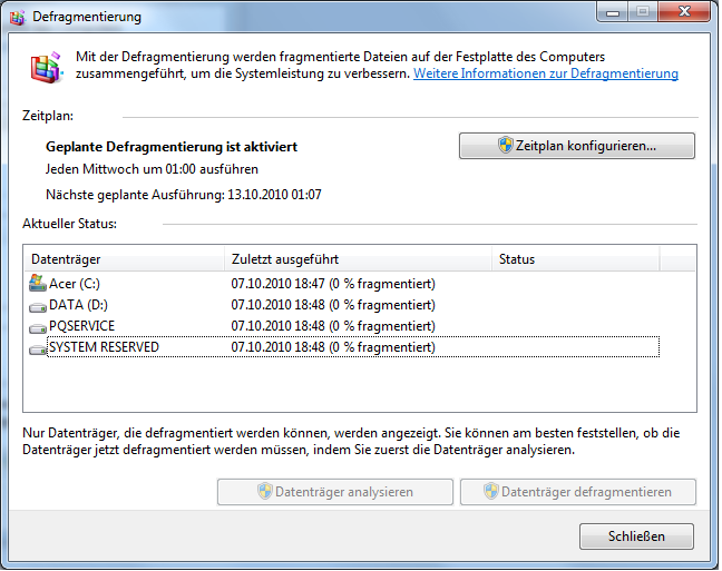

    Ich habe mit dem Windows 7 Defrag-tool noch einmal alle möglichen Partitionen defragmentiert. und wie beschrieben die DVD eingelegt leider kommt wieder der Fehler(parted kann Festplatte nicht bearbeiten). Im Installationspunkt. Partitionierung der Festplatte, steht dann, dass kein Vorschlag zur Partitionierung der Festplatte gemacht werden kann.

  • So, wie ich das auf dem ersten Screenshot gesehen habe, ist die Festplatte als dynamischer Datenträger verwaltet. Da wundert es nicht, dass Linux-Systeme die Partitionen nicht bearbeiten kann, weil Windows in einem solchen Fall keine Partitionstabelle für die Platte schreibt. Leider unterstützt Windows auch nicht die Umwandlung dieser in normale Datenträger, daher musst du dies mit besonderen Tools machen. Unter Windows geht dies mit Testdisk, Linux hat dafür das Tool gpart, das Partitionen erraten und die Partitionstabelle neu schreiben kann.
    Mit gpart würdest du das so machen:
    Gib
    gpart /dev/sda
    von einer Live-CD in ein Terminal ein.
    Wenn die Ausgabe mit deiner Partitionierung übereinstimmt, kannst du die PArtitionstabelle mithilfe von
    gpart -W /dev/sda /dev/sda
    schreiben. Ich würde aber die Variante mit Testdisk vorziehen, weil ich damit schon einmal einen Erfolg verzeichnen konnte und ich nich weiß, wie sehr Windows das bekommt, wenn du es mit gpart machst.
