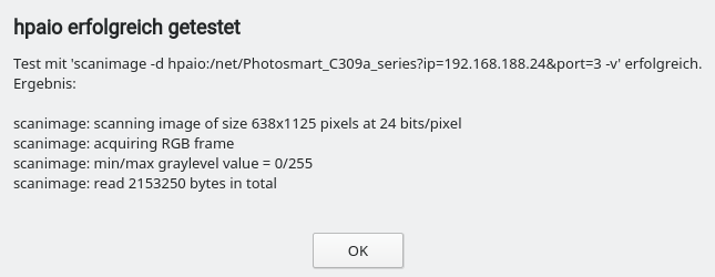

    Der Scannertest unter Yast ist auch erfolgreich.
    Output von scanimage -L: device `hpaio:/net/Photosmart_C309a_series?ip=192.168.xx.xx&port=3' is a Hewlett-Packard Photosmart_C309a_series all-in-one
    Ist also auch ok.
