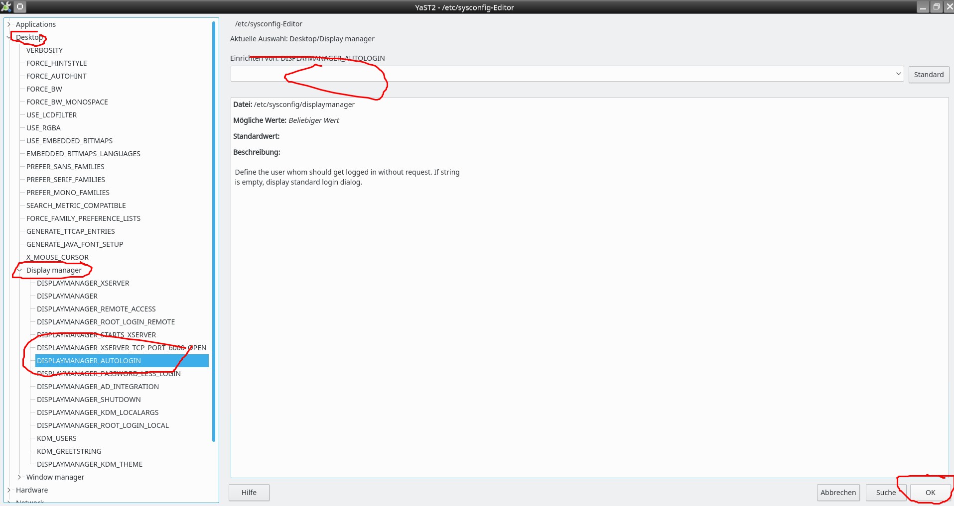

  • Ich weiss nicht ob es noch über sysconfig funktioniert, aber:
    Yast------System-----etc/sysconfig-Editor:
    Oder direkt in /etc/sysconfig/displaymanager:
    grep -iB7 autologin /etc/sysconfig/displaymanager
    Für den Inhalt des Beitrages 125418 haftet ausdrücklich der jeweilige Autor: Sauerland

    Aber bis jetzt komm ich da auch noch nicht weiter. Wenn ich das autologin aktiviere habe ich wieder 2 Anmeldebildschirme im Abstand von vielleicht 10 Sekunden. Das bedeutet der Erste zeigt einen Namen an und wenn ich drauf klicke um das Passwort einzugeben geht der Bildschirm wieder weg und der 2 kommt mit genau dem gleichen Namen, da kann ich dann das Passwort eingeben und er fährt dann ganz hoch. Was aber auch eigentlich etwas lang dauert.
    Nehme ich die autologin Einstellungen wieder raus, habe ich wieder eine Anmeldung. Aber nie autologin.
    Also ich denke mal da sind 2 Anmeldungen aktiv. Selbst wenn ich nur eine sehe.
    Ich versuchs mal weiter.

    wenn ich in der /etc/sysconfig/displaymanager
    auf "yes" setze oder den user Name setze, bekomme ich nie autologin aber immer 2 login Bildschirme hintereinander.
    DISPLAYMANAGER_AUTOLOGIN=""
    ## Type:        yesno
    ## Default:     no
    # Allow all users to login without password, but ask for the user, if
    # DISPLAYMANAGER_AUTOLOGIN is empty.
    Für den Inhalt des Beitrages 125435 haftet ausdrücklich der jeweilige Autor: GerdOtto3
